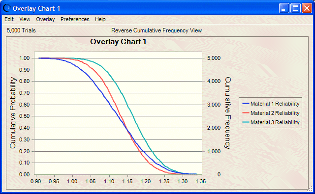

Personalizar los gráficos de superposición le ayuda a comparar las previsiones viendo las diferencias de varias formas. Por ejemplo, los tipos de gráficos de columnas y de áreas pueden oscurecer partes de algunas distribuciones detrás de otras distribuciones, pero el tipo de gráfico de líneas o esquema muestra virtualmente todo de cada distribución. Figura 7.3, “Gráfico de superposición con tres distribuciones” muestra lo que ocurre si presiona Ctrl+D varias veces para mostrar la vista de gráfico acumulativo inverso y, a continuación, presiona las teclas Ctrl+T para mostrar el tipo de gráfico de esquema. Este gráfico en vista de esquema sugiere muy claramente que el material 3 tiene mayor fiabilidad y es dominante, ya que un mayor porcentaje de su distribución se sitúa a la derecha de 1,00 y sus valores para todos los niveles de probabilidad son superiores a los demás.

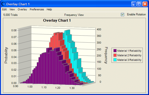

Para ver mejor muchos tipos de datos, puede seleccionar la vista 3D y, a continuación, girar el gráfico tal y como se muestra en Figura 7.5, “Un gráfico de superposición girado y estirado”. Para mostrar este gráfico con las teclas de acceso directo, presione Ctrl+D hasta que se vea la distribución de la frecuencia. Presione Ctrl+T para mostrar el gráfico de columnas. Presione Ctrl+B para cambiar el número de bandejas de frecuencia (columnas, en esta vista). A continuación, presione Ctrl+W para hacer el gráfico tridimensional (Figura 7.4, “Gráfico de superposición, Vista en 3D”).

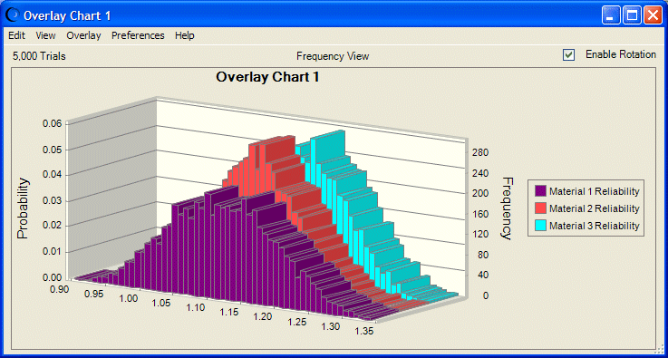

Si lo desea, puede arrastrar cualquiera de los lados del gráfico para darle un aspecto más estrecho y más alto (Figura 7.4, “Gráfico de superposición, Vista en 3D”) o un aspecto estirado (Figura 7.5, “Un gráfico de superposición girado y estirado”).
En la vista 3D, la casilla de control Habilitar rotación aparece en la parte superior del gráfico, accesible con la tecla de tabulador. Cuando esta opción está seleccionada, puede hacer clic dentro del gráfico y arrastrarlo para girarlo. Esto puede mejorar la visualización de los datos para su análisis y presentación. Figura 7.5, “Un gráfico de superposición girado y estirado” muestra un gráfico de superposición girado y estirado para resaltar las diferencias en el eje X.
