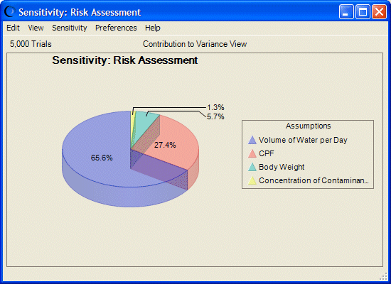

Puede aplicar diferentes combinaciones de opciones para efectos especiales. Por ejemplo, Figura 7.10, “Gráfico circular de sensibilidad transparente y tridimensional” muestra un gráfico circular con efectos 3D y transparencia. Las suposiciones tienen valores y rangos similares al gráfico de barras de dirección que se ve en Figura 7.9, “Gráfico de sensibilidad para la previsión seleccionada”.
Figura 7.10. Gráfico circular de sensibilidad transparente y tridimensional
Esta figura presenta un gráfico circular con sensibilidad transparente y en tres dimensiones.
