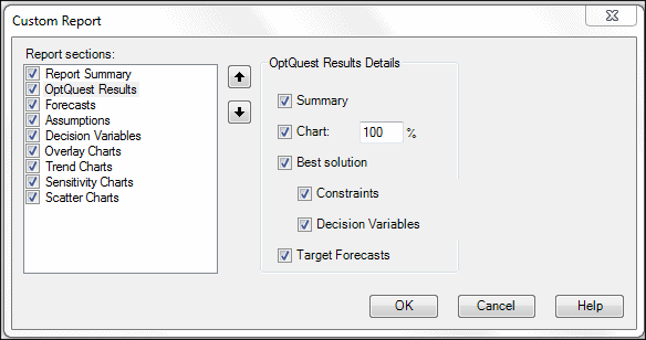

    • Personalizado, para visualizar el cuadro de diálogo Informe personalizado, donde puede seleccionar qué información mostrar, incluidos los resultados de OptQuest, en el informe.
      En Figura 3.10, “Valores de resultados de OptQuest en el cuadro de diálogo Informe personalizado” se muestran elementos que puede seleccionar para incluir en la sección Resultados de OptQuest de un informe personalizado.
      Figura 3.10. Valores de resultados de OptQuest en el cuadro de diálogo Informe personalizado
      Valores de resultados de OptQuest en el cuadro de diálogo Informe personalizado.

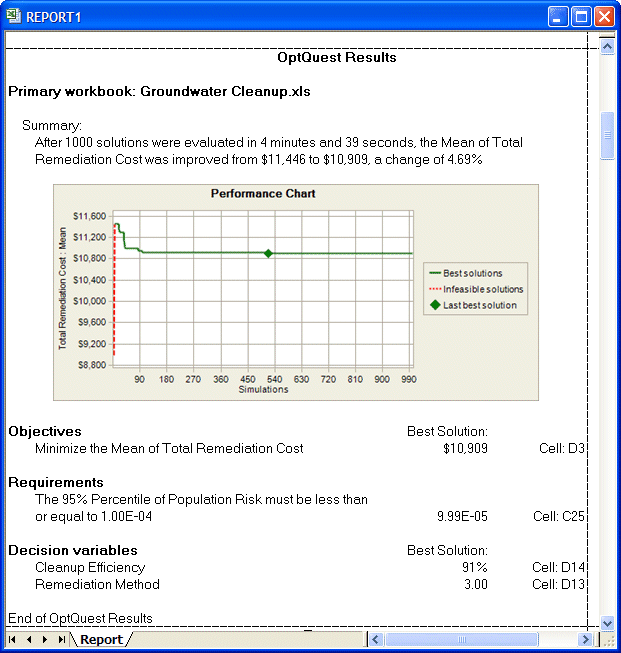

  4. Haga clic en Aceptar en el cuadro de diálogo Preferencias de creación de informe para generar el informe (Figura 3.11, “Resultados gráficos de OptQuest en un informe personalizado”).
El primer conjunto de información es textual y numérico: preferencias de ejecución relacionadas, estadísticas de ejecución, otras estadísticas (como número de soluciones no factibles) y datos de Crystal Ball (número de requisitos, restricciones, suposiciones, variables de decisión, previsiones y elementos "congelados").
El segundo conjunto de datos es gráfico, similar al mostrado en Figura 3.11, “Resultados gráficos de OptQuest en un informe personalizado”, y contiene información mostrada en la ventana Resultados de OptQuest.

Figura 3.11. Resultados gráficos de OptQuest en un informe personalizado
Resultados gráficos de OptQuest en un informe personalizado.
