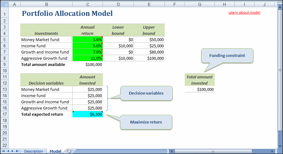

En este caso, el modelo ya se ha creado. para revisarlo:
  1. Inicie Crystal Ball y abra el libro Portfolio Allocation.xlsx de la lista de modelos de ejemplo.
    La hoja de trabajo para este problema se muestra en Figura 4.8, “Hoja de trabajo Portfolio Allocation”, a continuación.
    Figura 4.8. Hoja de trabajo Portfolio Allocation
    Hoja de trabajo Portfolio Allocation.
    En este ejemplo, los valores de datos del problema se especifican en las filas 5 a 9. Las entradas del modelo (valores de las variables de decisión), la salida del modelo (objetivo de previsión) y la restricción (cantidad total invertida) están en la mitad inferior de la hoja de trabajo.
    Este modelo ya tiene las suposiciones y las celdas de previsión definidas en Crystal Ball. Las variables de decisión se definen como parte de esta guía de aprendizaje.
