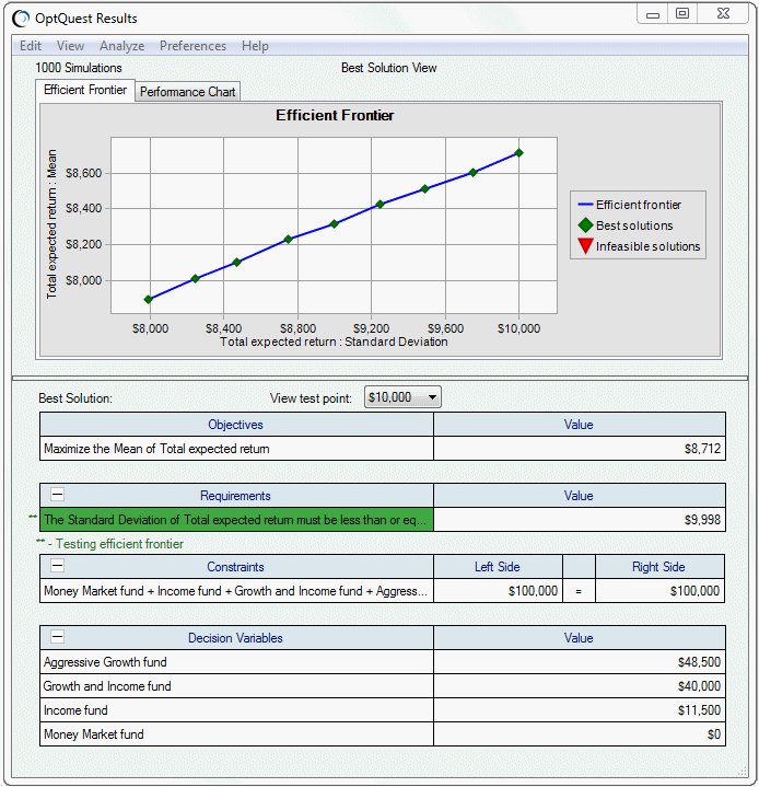

Si ha introducido un requisito de variable para la optimización, se abre una pestaña Frontera eficiente con la pestaña Gráfico de rendimiento en la vista Mejor solución (Figura 3.9, “Gráfico Frontera eficiente, vista Mejor solución”).
Figura 3.9. Gráfico Frontera eficiente, vista Mejor solución
Ventana Resultados de OptQuest: gráfico Frontera eficiente, vista Mejor solución.
La ventana Frontera eficiente muestra un trazado del valor de objetivo con respecto al requisito o restricción que se está probando. La mejor solución para cada punto de prueba se muestra como un diamante verde en el gráfico. La tabla que acompaña al gráfico muestra los valores de la mejor solución para un determinado punto de prueba. Puede seleccionar la mejor solución que desea ver seleccionando el menú desplegable Ver punto de prueba o haciendo clic en el símbolo de diamante en el gráfico. Para obtener más información sobre el análisis de frontera eficiente, consulte “Configuración de análisis de frontera eficiente en OptQuest”.
