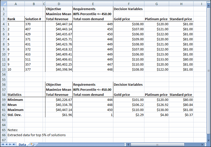

En Figura 3.12, “Extracted Data from Hotel Design.xlsx” se muestra qué sucede al seleccionar Soluciones de OptQuest y Estadísticas de OptQuest. Algunas filas de datos de soluciones de OptQuest se han omitido para mostrar los datos estadísticos de OptQuest. Para esta figura, los datos se extrajeron mediante el uso de la configuración predeterminada.
Figura 3.12. Extracted Data from Hotel Design.xlsx
Archivo Extracted data from the Hotel Design.xlsx.
La salida es casi idéntica a la información mostrada en la vista Análisis de solución de la ventana Resultados de OptQuest, incluidas las opciones de filtro y el orden de clasificación de las columnas. Para ver un conjunto diferente de soluciones, visualice la vista Análisis de solución y cambie las opciones antes de seleccionar Extraer datos.
