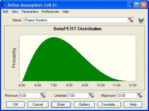

Un responsabile progetto desidera stimare la probabilità di completare un progetto entro 9 giorni. Per il completamento di progetti analoghi sono in genere necessari 7 giorni, ma è possibile completarli in 5 giorni se le condizioni sono favorevoli, mentre a volte sono necessari fino a 12 giorni (Figura A.6, «Distribuzione betaPERT»).
Figura A.6. Distribuzione betaPERT
Questa figura mostra una distribuzione betaPERT.

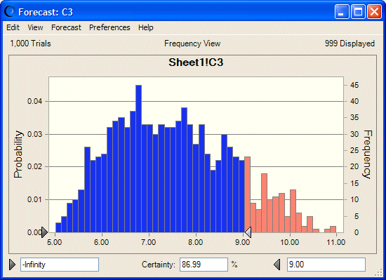

Se tale distribuzione si trova nella cella A1 e viene creata una previsione con la formula =A1, i risultati della simulazione mostrano che esiste circa l'87% di probabilità che il progetto venga completato entro 9 giorni (Figura A.7, «Durata del progetto in base alla distribuzione betaPERT»).
Figura A.7. Durata del progetto in base alla distribuzione betaPERT
Questa figura mostra la durata di un progetto, in base alla distribuzione betaPERT.
