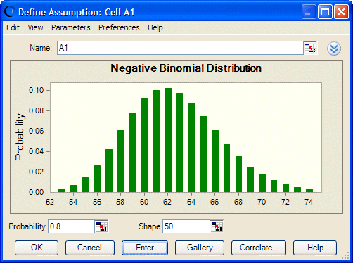

Un produttore di turbine per motori a reazione ha ricevuto un ordine per la produzione di 50 turbine. Poiché circa il 20% delle turbine non passa la prova ad alta velocità di rotazione, dovranno essere effettivamente prodotte più di 50 turbine.
La distribuzione binomiale negativa ha due parametri: probabilità e forma. Il parametro di forma specifica l'evento di successo r th. In questo esempio va inserito 0,8 per il parametro di probabilità (80% del tasso di successo della prova di rotazione) e 50 per il parametro di forma (Figura A.15, «Distribuzione binomiale negativa»).
Figura A.15. Distribuzione binomiale negativa
Nella figura viene visualizzata una distribuzione binomiale negativa.
