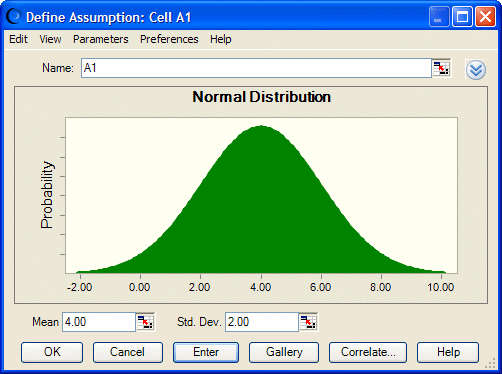

La distribuzione normale può essere utilizzata per descrivere l'inflazione futura. Si suppone che 4% sia il tasso più probabile. Si è disposti a scommettere che il tasso di inflazione potrebbe arrivare sia sopra che sotto il 4% e che il tasso di inflazione abbia 68% di possibilità di essere compreso nel 2% del tasso del 4%. In altre parole, la probabilità che il tasso di inflazione sia compreso tra il 2% e il 6% è stimata intorno ai 2/3.
La distribuzione normale utilizza due parametri: media e deviazione standard. Nella Figura A.16, «Distribuzione normale» vengono visualizzati i valori dell'esempio inseriti come parametri della distribuzione normale in Crystal Ball: una media di 0,04 (4%) e una deviazione standard di 0,02 (2%). La distribuzione mostra la probabilità che il tasso di inflazione sia una determinata percentuale.
Figura A.16. Distribuzione normale
Nella figura viene visualizzata una distribuzione normale.
