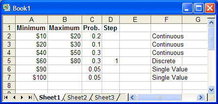

In questo esempio, un'azienda decide che il costo unitario di un nuovo prodotto può variare ampiamente. L'azienda ritiene che ci sia il 20% di possibilità che il prezzo sia un numero qualsiasi compreso tra $10 e $20, il 10% di possibilità che sia un numero qualsiasi compreso tra $20 e $30, il 30% di possibilità che sia un numero qualsiasi compreso tra $40 e $50, il 30% di possibilità che sia un importo intero in dollari compreso tra $60 e $80 e infine il 5% di possibilità che il valore sia $90 o $100. Tutti i valori sono stati inseriti nel foglio di lavoro in questo ordine: valore minimo intervallo, valore massimo intervallo (per tutti gli intervalli tranne Valore singolo), probabilità totale e fase (solo per Intervallo discreto), come mostrato in Figura A.23, «Intervallo di dati custom a quattro colonne».
Figura A.23. Intervallo di dati custom a quattro colonne
Questa figura mostra quattro colonne di un intervallo di dati custom.

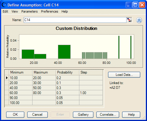

Crystal Ball inserisce i valori dall'intervallo specificato nella distribuzione custom e rappresenta gli intervalli specificati, come mostrato in Figura A.24, «Dati custom dal foglio di lavoro».
Figura A.24. Dati custom dal foglio di lavoro
Questa figura mostra i dati custom dal foglio di lavoro per una distribuzione custom.
