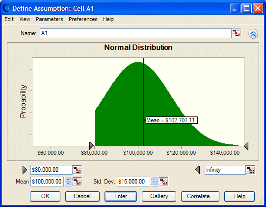

Ad esempio, si supponga che si desideri descrivere il prezzo di vendita di un'abitazione messa all'asta dopo un pignoramento. La banca che detiene l'ipoteca non venderà per una cifra inferiore a $80.000. Ci si aspetta che le offerte siano in genere distribuite intorno ai $100.000, con una deviazione standard pari a $15.000. In Crystal Ball è possibile specificare la media come 100.000 e la deviazione standard come 15.000, quindi spostare il primo triangolino (di sinistra) per impostare il limite di 80.000. Il triangolino evidenzia la parte da escludere, come mostrato in Figura A.25, «Esempio di distribuzione troncata».
Figura A.25. Esempio di distribuzione troncata
Questa figura mostra un esempio di distribuzione troncata.
