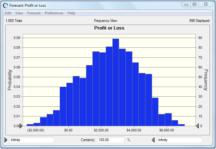

Quando la simulazione viene interrotta, si apre la finestra di previsione come mostrato nella Figura D.2, «Previsione di profitti/perdite per Appartamenti Futura». I numeri variano leggermente a ogni esecuzione della simulazione, tuttavia la finestra di previsione dovrebbe essere simile a quella visualizzata nella figura.
Figura D.2. Previsione di profitti/perdite per Appartamenti Futura
In questa figura viene visualizzata la previsione dei profitti e delle perdite per gli Appartamenti Futura.
Il grafico di previsione mostra l'intervallo totale dei risultati di profitto o perdita previsti per lo scenario degli Appartamenti Futura. Ogni barra del grafico rappresenta la probabilità di ottenere determinate entrate. Il cluster di colonne nell'area centrale indica che il livello di entrate più probabile è compreso tra i 2000 e i 4000 dollari al mese. Esiste anche una ridotta possibilità di perdere circa 2000 dollari al mese (il valore più basso dell'intervallo visualizzato) e di guadagnarne 7000.
La probabilità, o certezza, che un valore ricada nell'intervallo compreso tra infinito negativo e infinito positivo è del 100%. Inoltre, notare che il grafico indica che sono state eseguite 1000 prove, mentre ne sono visualizzate solo 998. I valori esclusi, se presenti, sono quelli estremi, inclusi nei calcoli ma non nel grafico di previsione.
