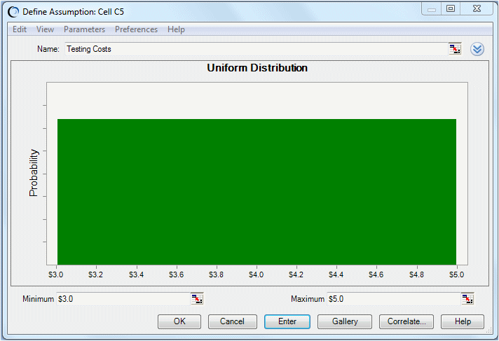

    Si apre la finestra di dialogo Distribuzione uniforme (Figura D.7, «Distribuzione uniforme per C5»).
Poiché la cella C5 dispone già di un testo etichetta accanto nel foglio di lavoro, il testo viene visualizzato nella casella di testo Nome dell'ipotesi. Utilizzare questo nome invece di immetterne uno nuovo. Inoltre, si noti che Crystal Ball assegna valori predefiniti ai parametri di distribuzione, Minimo e Massimo.
Figura D.7. Distribuzione uniforme per C5
In questa figura viene visualizzata la distribuzione uniforme per C5, inclusa la barra dei menu e il nome dell'ipotesi, nonché il tipo di distribuzione, il grafico di distribuzione, i parametri e la distribuzione uniforme.
Vision Research prevede di spendere per i test una cifra compresa tra 3 e 5 milioni di dollari. Utilizzare questi valori al posto delle impostazioni predefinite per specificare i parametri della distribuzione uniforme in Crystal Ball, come descritto nei passi seguenti.
Per specificare i parametri:
  1. Digitare 3 nella casella di testo Minimo (ricordare che i numeri nel foglio di lavoro corrispondono a milioni di dollari).
    Rappresenta 3 milioni di dollari, la cifra minima stimata da Vision Research per i costi dei test.
  2. Premere TAB.
  3. Digitare 5 nella casella di testo Massimo.
    Rappresenta 5 milioni di dollari, la cifra massima stimata per i costi dei test.
  4. Fare clic su INVIO.
    La distribuzione viene modificata per rispecchiare i valori immessi, come mostrato nella Figura D.8, «Valori di distribuzioni modificati».

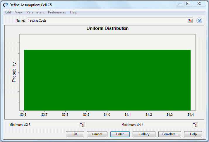

    Figura D.8. Valori di distribuzioni modificati
    In questa figura vengono visualizzati i valori di distribuzione modificati immessi.
    Se i valori del Passo 1 e del Passo 3 sono stati immessi correttamente, la distribuzione sarà simile a quella della Figura D.8, «Valori di distribuzioni modificati». Successivamente, quando si esegue la simulazione, Crystal Ball genera valori casuali per la cella C5 che vengono distribuiti uniformemente tra 3 e 5 milioni di dollari.
