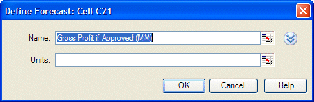

Selezionare Definisci previsione, .
Si apre la finestra di dialogo Definisci previsione come mostrato nella Figura D.17, «Finestra di dialogo Definisci previsione - Profitto lordo se approvato». È possibile immettere un nome per la previsione. Per impostazione predefinita, l'etichetta della cella di previsione viene visualizzata come nome della previsione.
Utilizzare il nome della previsione visualizzato, invece di digitarne uno nuovo.
Poiché il modello del foglio di calcolo è espresso in milioni di dollari, digitare Milioni
nella casella di testo Unità.
Fare clic su OK per tornare al foglio di lavoro.
