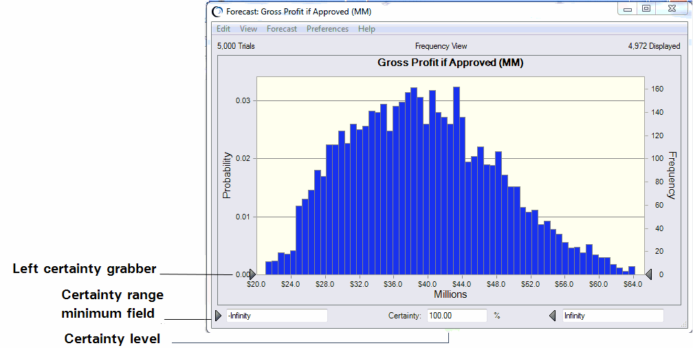

Il grafico di previsione mostra anche l'intervallo di affidabilità della previsione. Per impostazione predefinita, l'intervallo di affidabilità include tutti i valori da infinito positivo a infinito negativo.
Crystal Ball confronta il numero di valori nell'intervallo di affidabilità con il numero di valori nell'intero intervallo per calcolare il livello di affidabilità.
L'esempio precedente mostra un livello di affidabilità del 100%, poiché l'intervallo di affidabilità iniziale include tutti i valori possibili. Ricordare che il livello di affidabilità è un'approssimazione, poiché una simulazione può solo approssimare gli elementi del mondo reale.

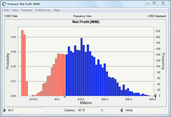

Il presidente di Vision desidera conoscere ora la probabilità di ottenere un profitto minimo di 4 milioni di dollari. Se Crystal Ball evidenzia una certezza di almeno i 2/3 per un profitto netto di 4 milioni di dollari, il presidente di Vision Research può procedere con il progetto ClearView.
Il grafico di previsione Profitto netto nella Figura D.20, «Previsione Profitto netto - Valore minimo di 4 milioni di dollari» mostra un livello di affidabilità di quasi il 66%. Con una certezza di quasi i 2/3 per un profitto netto minimo di 4 milioni di dollari, Vision Research decide di procedere con il progetto ClearView e di sviluppare e lanciare sul mercato questo nuovo farmaco rivoluzionario.

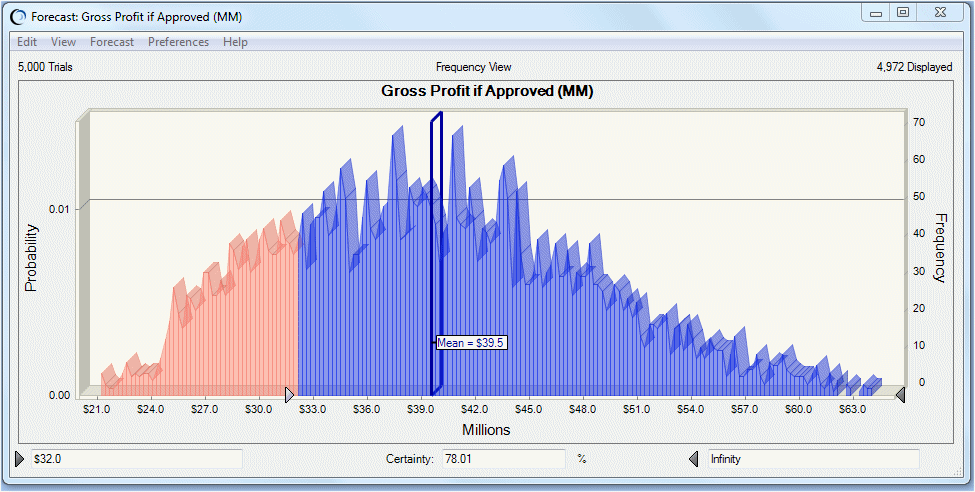

Ad esempio, la Figura D.21, «Grafico Profitto lordo customizzato» visualizza la previsione per il profitto lordo di ClearView presentata come grafico ad aree in 3D con un indicatore di media, esteso per mostrare più dettagli sull'asse x. Il grafico è anche impostato con un 50% di trasparenza. Le caselle di testo Affidabilità sono state impostate per mostrare che l'affidabilità di un profitto lordo maggiore di 32 milioni di dollari è circa il 78%.

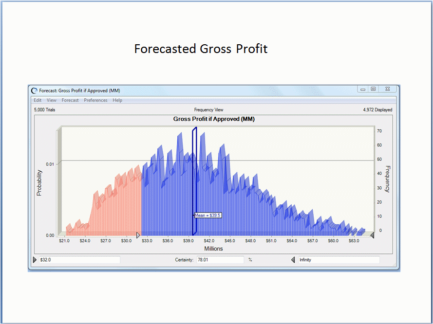

È possibile selezionare Modifica e Copia grafico nella barra dei menu per copiare un grafico negli appunti e incollarlo quindi in Microsoft Excel o in un'altra applicazione. La Figura D.22, «Grafico per profitto lordo incollato in una diapositiva di presentazione» visualizza il grafico per il profitto lordo di ClearView incollato in una diapositiva di presentazione.
