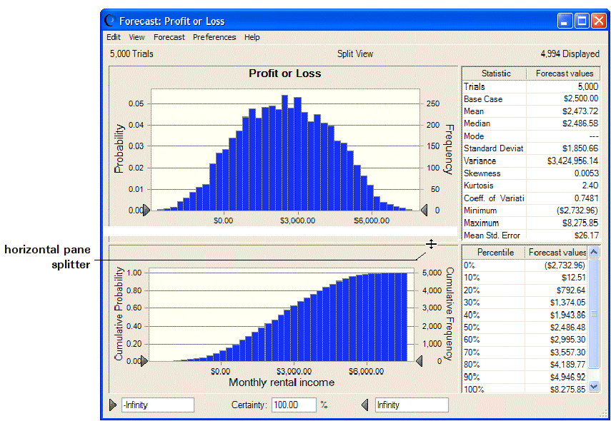

    La seguente figura mostra un grafico di frequenza, un grafico di frequenza cumulativa e le tabelle di statistiche e percentili.
    Figura 6.12. Grafici di frequenza e frequenza cumulativa con statistiche e percentili nella vista divisa
    Questa figura mostra una vista divisa dei grafici di frequenza e frequenza cumulativa, con le statistiche e i percentili.
È possibile fare clic in qualsiasi pannello della vista divisa e utilizzare i tasti di scelta rapida del grafico per eseguire modifiche senza utilizzare i menu Visualizza o Preferenze. Per un elenco, fare riferimento alla sezione Tabella 6.1, «Tasti di scelta rapida delle preferenze per i grafici».
È inoltre possibile ridimensionare la finestra del grafico e trascinare i divisori orizzontale e verticale dei pannelli per ridimensionare ciascuna parte della vista divisa.
