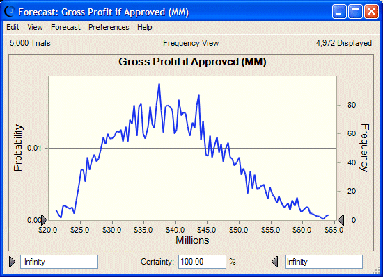

    A linee
    Mostra dati sotto forma di profilo dei massimi e dei minimi.

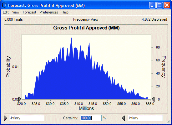

    Ad aree
    Mostra i dati sotto forma di aree ombreggiate indicanti i massimi e i minimi.
