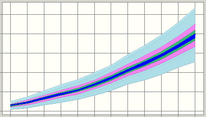

    Centrata sulla mediana
    Valore predefinito. Visualizza previsioni centrate attorno alla mediana di ciascun valore di previsione.

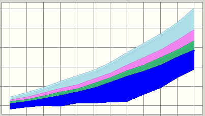

    Cumulativa
    Visualizza le previsioni ancorate all'estremità inferiore dell'intervallo di previsione. Mostra la certezza che i valori di previsione corrispondano a un valore specificato o a un valore inferiore a questo (probabilità cumulativa).

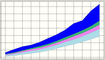

    Cumulativa inversa
    Visualizza le previsioni ancorate all'estremità superiore dell'intervallo di previsione. Mostra la certezza che i valori di previsione corrispondano a un valore specificato o a un valore superiore a questo (probabilità cumulativa inversa).
