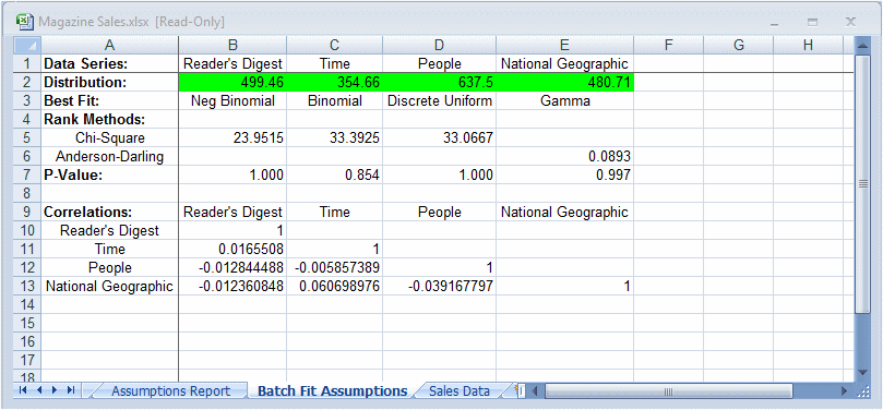

Nella Figura 9.2, «Risultati di Approssima in batch per Magazine Sales.xlsx» sono illustrate le ipotesi e le correlazioni generate dallo strumento Approssima in batch utilizzando i dati della scheda dei dati di vendita del file Magazine Sales.xlsx. Quando viene eseguito, lo strumento Approssima in batch approssima ogni colonna di dati a ogni distribuzione selezionata. Per ogni approssimazione di una distribuzione a un set di dati, lo strumento calcola la statistica di qualità dell'approssimazione indicata per il test. La distribuzione con l'approssimazione migliore viene inserita nel foglio di calcolo per creare una cella di ipotesi che è possibile copiare nella posizione appropriata del modello.
Figura 9.2. Risultati di Approssima in batch per Magazine Sales.xlsx
Nella figura i risultati delle vendite delle riviste al pubblico sono riportati sotto il modello.
Lo strumento Approssima in batch è stato impostato in modo da utilizzare tutti i dati continui per l'approssimazione della curva, selezionare automaticamente un metodo di classificazione, definire correlazioni tra tutte le ipotesi, visualizzare una matrice di correlazioni tra tutte le serie di dati e inserire l'output in una nuova scheda per le ipotesi di Approssima in batch.
In questo esempio, l'ipotesi generate nella riga 2 della scheda delle ipotesi di Approssima in batch vengono copiate nella riga 5 della scheda del modello utilizzando i comandi Copia e Incolla di Crystal Ball. La previsione nella cella C11 fa indirettamente riferimento a tutte queste ipotesi sui volumi di vendita. Viene quindi eseguita una simulazione Monte Carlo, utilizzando la stessa sequenza di numeri casuali con un valore predefinito pari a 999.
