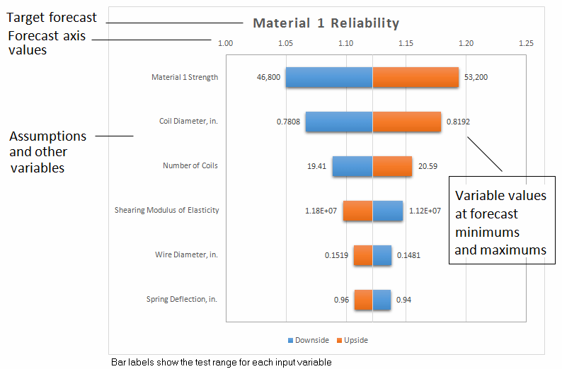

Lo strumento Analisi Tornado consente di testare l'intervallo di ogni variabile in base ai percentili specificati e quindi di calcolare il valore della previsione in corrispondenza di ogni punto. Il grafico Tornado (Figura 9.4, «Grafico Tornado») illustra la variazione tra i valori di previsione massimo e minimo per ogni variabile. La variabile che causa la variazione maggiore viene visualizzata all'inizio e quella che causa la variazione minore viene visualizzata alla fine. Le variabili superiori hanno l'effetto più importante sulla previsione, mentre le variabili inferiori hanno l'effetto meno importante.
Figura 9.4. Grafico Tornado
Nel grafico Tornado, le variabili superiori che hanno l'effetto più importante sulla previsione vengono visualizzate in alto, mentre le variabili inferiori che hanno l'effetto meno importante vengono visualizzate in basso.
Le barre accanto a ogni variabile rappresentano l'intervallo di valori di previsione nella variabile testata, come descritto in precedenza. Accanto alle barre sono visualizzati i valori delle variabili che hanno prodotto la variazione maggiore nei valori di previsione. I colori delle barre indicano la direzione della relazione tra le variabili e la previsione.
Per le variabili che hanno un effetto positivo sulla previsione, il lato positivo della variabile (visualizzato in blu) è a destra del caso base (il valore iniziale della cella prima dell'esecuzione della simulazione), mentre il lato negativo della variabile (visualizzato in rosso) è a sinistra del caso base. Per le variabili che hanno una relazione inversa con la previsione, le barre sono disposte in ordine inverso.

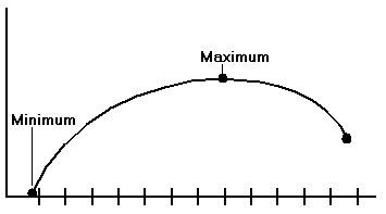

Quando la relazione di una variabile con la previsione non è strettamente crescente o decrescente, viene definita non monotona. In altre parole, se i valori minimi o massimi dell'intervallo di previsione non sono in corrispondenza degli endpoint estremi dell'intervallo di testing della variabile, la variabile ha una relazione non monotona con la previsione (Figura 9.5, «Variabile non monotona»).
Figura 9.5. Variabile non monotona
In questa figura viene visualizzata una variabile non monotona, che mostra i valori massimo e minimo dell'intervallo di previsione.
