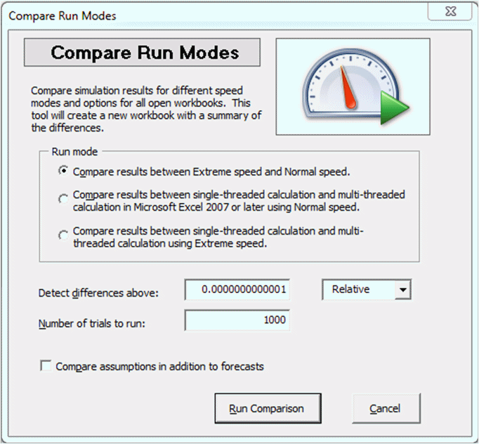

  2. Selezionare Altri strumenti, quindi Confronta modalità di esecuzione nel gruppo Strumenti della barra multifunzione di Crystal Ball.
    Viene visualizzata la finestra di dialogo Confronta modalità di esecuzione.
    Figura 9.26. Finestra di dialogo Confronta modalità di esecuzione
    La figura mostra la finestra di dialogo Confronta modalità di esecuzione.
  3. Selezionare se devono essere confrontati i risultati delle velocità massima e normale, dei calcoli multithreading o threading singolo alla velocità normale oppure multithreading o threading singolo alla velocità massima.
  4. Indicare l'entità della differenza da rilevare, se si tratta di una differenza assoluta o relativa e il numero di prove da eseguire. Facoltativamente, specificare se confrontare sia le ipotesi che le previsioni.
    A seconda della dimensione del modello, le differenze potrebbero emergere solo dopo l'esecuzione di un numero di prove sufficientemente elevato. Per il test è consigliabile eseguire almeno 5.000 prove.
  5. Quando si è pronti, fare clic su Confronto.

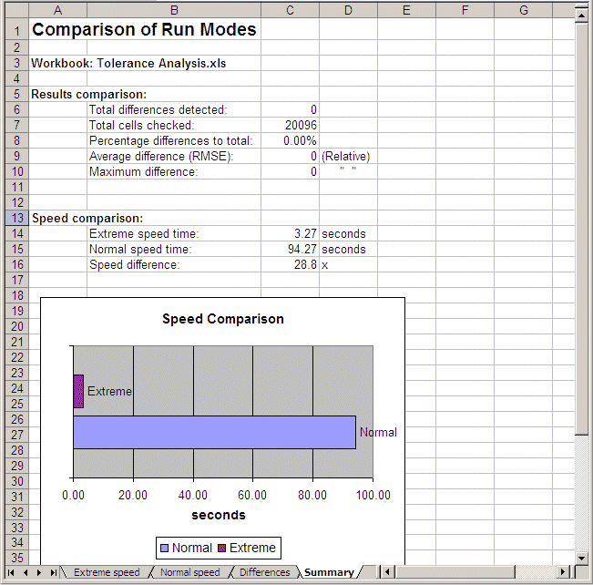

La Figura 9.27, «Confronto dei risultati per Tolerance Analysis.xlsx, 5.000 prove» mostra i risultati del confronto per il file di esempio Tolerance Analysis.xlsx dopo 5.000 prove. In questo caso i risultati non presentano differenze e alla velocità massima il modello è stato eseguito 28,8 volte più rapidamente.
Figura 9.27. Confronto dei risultati per Tolerance Analysis.xlsx, 5.000 prove
La figura mostra il confronto tra i risultati per le prove eseguite per l'analisi della tolleranza.
