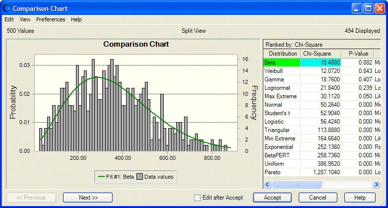

Quando viene aperto il grafico di confronto (Figura 3.5, «Grafico di confronto con visualizzazione della qualità di approssimazione e statistica di classificazione Chi quadro»), le distribuzioni approssimate vengono visualizzate nella finestra di dialogo Grafico di confronto a partire da quella con la classificazione più elevata (approssimazione migliore) fino a quella con la classificazione più bassa (approssimazione peggiore).
Figura 3.5. Grafico di confronto con visualizzazione della qualità di approssimazione e statistica di classificazione Chi quadro
Grafico di confronto che mostra la visualizzazione della qualità di approssimazione e la statistica di classificazione Chi quadro.

  1. Utilizzare la finestra di dialogo Grafico di confronto per confrontare visivamente la qualità delle approssimazioni o esaminarne le statistiche. È possibile eseguire una o più di questi task facoltativi:
    • Utilizzare i pulsanti Avanti e Indietro per scorrere le distribuzioni di probabilità approssimate. Ogni distribuzione di probabilità viene indicata sovrapposta ai dati.
    • Selezionare Preferenze e quindi Grafico per modificare le caratteristiche del grafico in modo da accentuare più chiaramente analogie e differenze.
    • Selezionare Modifica dopo accettazione per visualizzare la distribuzione accettata ed eventualmente modificare i parametri.
    • Fare clic su Annulla per tornare alla finestra di dialogo Approssima distribuzione.
  2. Per utilizzare la distribuzione attualmente visualizzata, ovvero l'approssimazione migliore o un'altra a scelta, fare clic su Accetta.
    Per impostazione predefinita, viene creata nella cella selezionata una distribuzione del tipo accettato con parametri predefiniti. Se si è selezionato Modifica dopo accettazione, viene aperta la finestra di dialogo Ipotesi con le voci dei parametri tratte dalla distribuzione scelta. È possibile modificare i parametri di distribuzione prima di fare clic su OK.
