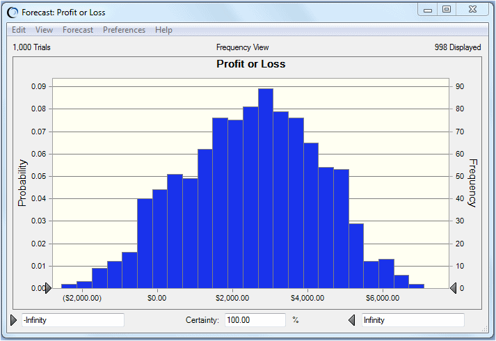

シミュレーションが停止すると、図D.2「Futura Apartmentsの損益予測」に示すように、予測ウィンドウが開きます。数値はシミュレーションを実行するたびに若干変化しますが、予測ウィンドウはこの図のようになります。
図D.2 Futura Apartmentsの損益予測
この図は、Futura Apartmentsの損益予測を示しています。
予測グラフには、Futura Apartmentsシナリオについて予測される損益結果の合計範囲を示しています。グラフ上の各棒は、特定の収入を得られる可能性(または確率)を表します。中央に近い列の塊は、最も可能性のある収入レベルが1か月当たり$2000から$4000の間にあることを示しています。また、1か月当たり約$2000失う可能性(表示範囲の下位値)と1か月当たり約$7,000得る可能性もわずかにあります。
値が負の無限大と正の無限大の範囲に収まる確率(または信頼度)は100パーセントです。また、このグラフは、1000回の試行が実行されたが、表示されているのは998のみであることも示しています。除外されている値(存在する場合)は、計算には含まれるが予測グラフには含まれない極値です。
