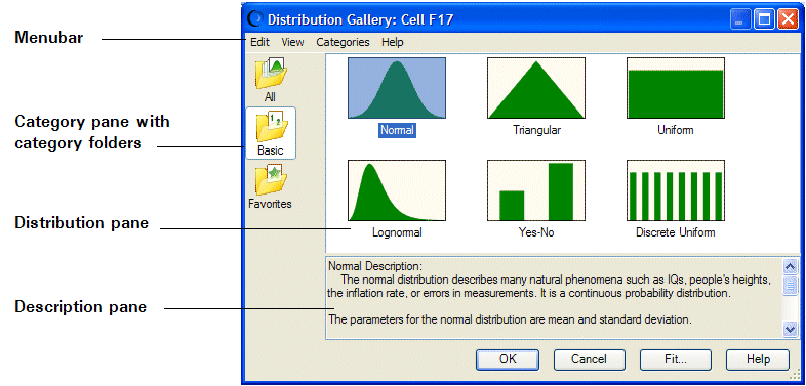

    セルC5には仮定がまだ定義されていないため、図D.6「「分布一覧」ダイアログ」に示すように、「分布一覧」ダイアログが開きます。
    デフォルトでは、「基本」分布が表示されます。これらは、最も頻繁に使用される6つの連続分布および離散分布です。分布をクリックして選択すると、その分布に関する情報が「分布一覧」の下部に表示されます。
    図D.6 「分布一覧」ダイアログ
    メニュー・バー、カテゴリ・フォルダが含まれるカテゴリ・ペイン、分布ペインおよび説明ペインが表示された「分布一覧」ダイアログ。

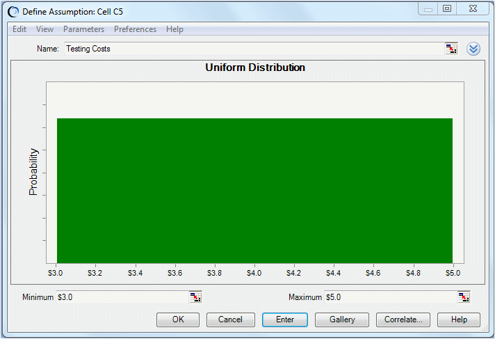

Vision Research社は、テストに最小$3,000,000および最大$5,000,000を費やす予定です。デフォルトのかわりにこれらの値を使用して、次のステップで説明するように、Crystal Ballで一様分布のパラメータを指定します。
パラメータを指定するには:
  1. 「最小」テキスト・ボックスに3を入力します(ワークシートの数値は百万ドル単位です)。
    これは、Vision Research社がテスト・コストとして見積もる最小金額である$3,000,000を表します。
  2. [Tab]キーを押します。
  3. 「最大」テキスト・ボックスに5を入力します。
    これは、テスト・コストとして見積もる最大金額である$5,000,000を表します。
  4. 「入力」をクリックします。
    図D.8「変更された分布値」に示すように、入力した値を反映して分布が変更されます。
    図D.8 変更された分布値
    この図は、入力されて変更された分布値を示しています。
    ステップ 1およびステップ 3の値が正しく入力された場合、分布は図D.8「変更された分布値」のようになります。後でシミュレーションを実行すると、Crystal Ballにより、セルC5の乱数が300万ドルから500万ドルの間で均等に並んで生成されます。
