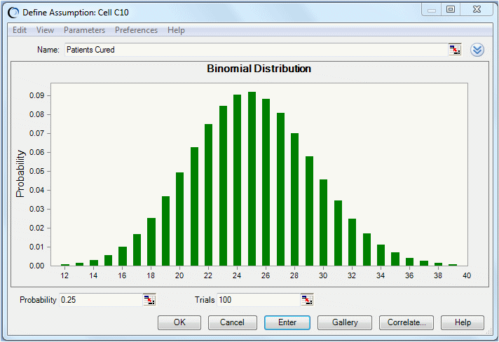

    図D.10「二項分布ダイアログ」に示すように、二項分布ダイアログが開きます。
    図D.10 二項分布ダイアログ
    この図は、二項分布ダイアログを示しています。
    二項分布には「確率」「試行」という2つのパラメータがあります。Vision Research社は予備テストで25%の成功率を得たため、「確率」パラメータを0.25に設定して成功の可能性を表します。

    FDAはVision Research社が100人をテストすることを想定しているため、「試行」パラメータは100に設定します。シミュレーションを実行すると、Crystal Ballにより、FDAテストで治癒されると見込まれる患者数をシミュレートして0と100の間の整数の乱数が生成されます。
  3. 「OK」をクリックしてワークシートに戻ります。
