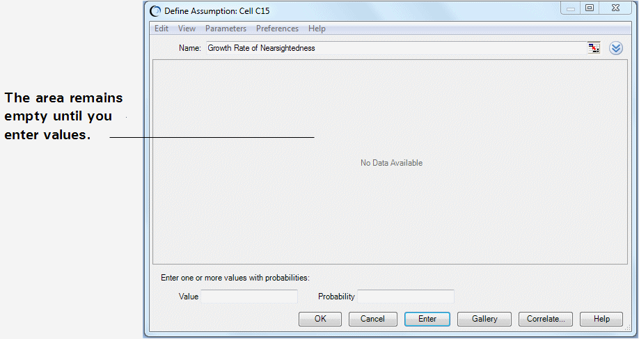

図D.11「「カスタム分布」ダイアログ」では、「パラメータ」タイプを指定して分布の値を入力するまでグラフ領域が空白のままになっています。

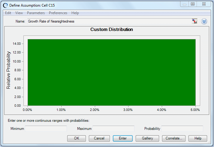

最初の値範囲を入力し、競合他社が影響する確率が低い場合の近視患者数の成長率を表します:
「最小」テキスト・ボックスに0%
を入力します。
「最大」テキスト・ボックスに5%
を入力します。
「確率」テキスト・ボックスに75%
または.75
を入力します。
これは、Vision Research社の競合他社が市場に参入せずにVision Research社の占有率を減らす確率が75%であることを表します。
「入力」をクリックします。
値の最初の範囲、0%から5%の一様分布が表示されます(図D.12「一様分布範囲」)。

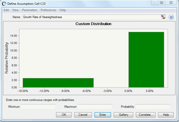

ここで、2番目の値範囲を入力し、競合他社の影響を表します:
「最小」テキスト・ボックスに-15%
を入力します。
「最大」テキスト・ボックスに-5%
を入力します。
「確率」テキスト・ボックスに25%
を入力します。
これは、Vision Research社の競合他社が市場に参入してVision Research社の占有率を5%から15%減らす確率が25%であることを表します。
「入力」をクリックします。
-15%から-5%の範囲の一様分布が表示されます。これで、両方の範囲が「カスタム分布」ダイアログに表示されます(図D.13「カスタマイズされた一様分布」)。

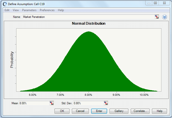

正規分布ダイアログが開きます(図D.14「セルC19の正規分布」)。
正規分布のパラメータとして平均値および標準偏差を指定します。
「入力」をクリックします。
分布の形状が変化しないように、正規分布の尺度はグラフ領域に応じて変更されます。ただし、グラフ軸上のパーセントの尺度は変更されません。

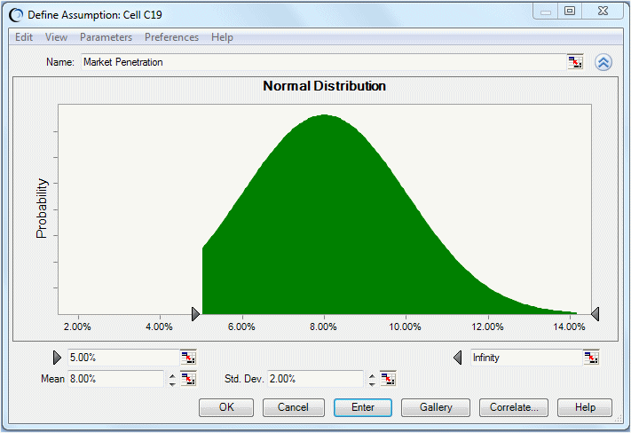

「詳細」ボタンをクリックし、別のテキスト・ボックスを表示します(図D.15「仮定の切捨て用テキスト・ボックス」)。
グレーの矢印でマークされたこれらのテキスト・ボックスには、仮定範囲の最小値および最大値が表示されます。これらに値を入力すると、範囲が切り捨てられます。このため、これらのテキスト・ボックスは最小切捨ておよび最大切捨てと呼ばれます。
最小切捨てテキスト・ボックス(先頭または左のテキスト・ボックス)に5%
を入力します。
「入力」をクリックします。
入力した値を反映して分布が変更されます(図D.16「値の切捨てに応じて変更された分布」)。
シミュレーションを実行すると、Crystal Ballにより、乱数が生成されます。これらは平均値8%を中心とした正規分布に従っており、5%の最小制限の下には生成値がありません。
