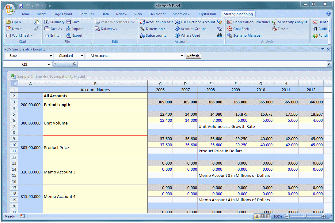

Strategic Financeの例
この例では、Smart Viewパネルの「共有接続」エリアでStrategic Financeサーバーを選択すると想定します。接続が完了したら、Strategic Planningというラベルのリボンをクリックして、「開く」をクリックします。次に、Strategic Financeファイル(このケースではSample.alc)を開きます。POVは「ベース」、「標準」および「すべての勘定科目」に設定されます(図F.6「Strategic Financeで開かれたStrategic Financeファイル(Sample.alc)」)。
図F.6 Strategic Financeで開かれたStrategic Financeファイル(Sample.alc)
Strategic Financeサンプル・ファイルには、勘定科目番号の列、そのラベル、2006年から2012年までの値が表示されています。
2010年、2011年および2012年の一部のデータを分析することにしました。正規分布とデフォルトの平均値および標準偏差を使用し、単位ボリューム、製品価格、売上原価をCrystal Ball EPM仮定として定義します。これらは、各勘定科目の入力行で定義されます(図F.7「Strategic Finance入力セルをCrystal Ball EPM仮定として定義」)。平均値は元のセル値で、標準偏差はその値の10分の1です。シミュレーションを進めると、仮定定義にあわせて値の範囲が生成されます。

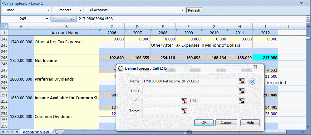

2012年の純利益にのみ関心があるため、2012年の純利益の出力セルを選択してCrystal Ball EPM予測として定義します(図F.8「Crystal Ball EPM予測として定義された2012年の純利益の出力セル」)。予測計算が機能するのは、出力セルに添付されたStrategic Financeビジネス・ロジックで、少なくともいくつかの入力セルがCrystal Ball EPM仮定として定義されたデータ・フォームが使用されるためです。
図F.8 Crystal Ball EPM予測として定義された2012年の純利益の出力セル
「予測の定義」ダイアログでは、勘定科目番号、ラベル、年に基づいて予測の名前が指定されます。

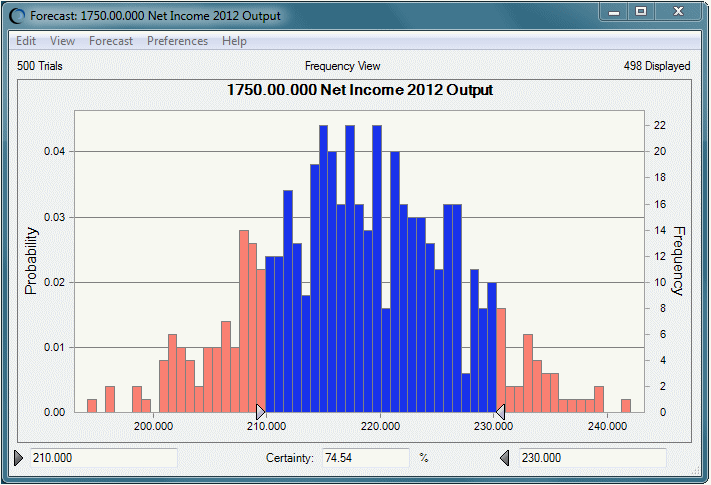

210から230百万ドルの純利益を獲得する確率は約75%です(図F.10「2012年の純利益の中央75%の予測グラフ」)。
図F.10 2012年の純利益の中央75%の予測グラフ
図は、2012年の純利益の中央75%の予測グラフを示しています

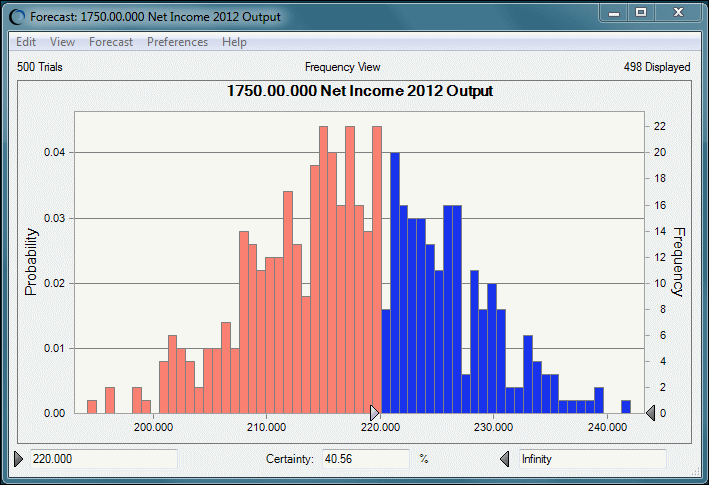

200百万ドルを超える純利益を獲得する確率は約40%であると算出しました(図F.11「$200百万を超える2012年の純利益の予測グラフ」)。
図F.11 $200百万を超える2012年の純利益の予測グラフ
図は、$200百万を超える2012年の純利益の予測グラフを示しています

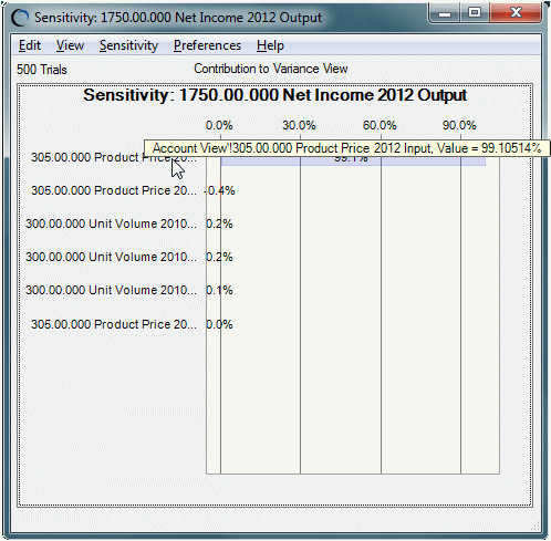

最後に、予測グラフを元のフォームに戻して、「予測」「感度グラフを開く」の順に選択して、2012年純利益の予測に対するすべての定義済仮定の感度グラフを生成します(図F.12「2012年の純利益の感度グラフ」)。2012年の純利益の差異の約99%は、2012年の売上原価が原因であることがわかりました。これらの原価の削減に注力することを決定しました。
図F.12 2012年の純利益の感度グラフ
図は、2012年の純利益の感度グラフを示しています
