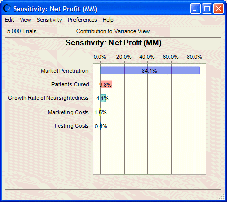

感度グラフ(感度グラフの使用) |
感度グラフでは、順位相関を使用して特定の予測セルに対する各仮定セルの影響を表すことにより、モデル内で重要度が最も高い仮定と最も低い仮定が示されます。 |
