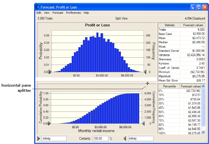

    次の図のように、度数グラフと統計量の両方が表示されます。
    図6.11 分割ビュー内の度数グラフと統計量
    この図は、度数グラフと統計量が表示された分割ビューを示しています。

    次の図は、度数グラフ、累積度数グラフ、さらに統計量表およびパーセンタイル表を示しています。
    図6.12 分割ビュー内の度数グラフ、累積度数グラフ、統計量およびパーセンタイル
    この図は、度数グラフと累積度数グラフに加え、統計量とパーセンタイルも表示された分割ビューを示しています。
分割ビュー・ペイン内の任意の場所をクリックし、グラフのショートカット・キーを選択することにより、「表示」メニューまたは「プリファレンス」メニューを使用せずにこれらを変更できます。リストは、表6.1「グラフ・プリファレンスのショートカット・キー」を参照してください。
グラフ・ウィンドウのサイズを変更したり、水平または垂直ペイン・スプリッタをドラッグして分割ビュー・ウィンドウの各部のサイズを変更することもできます。
