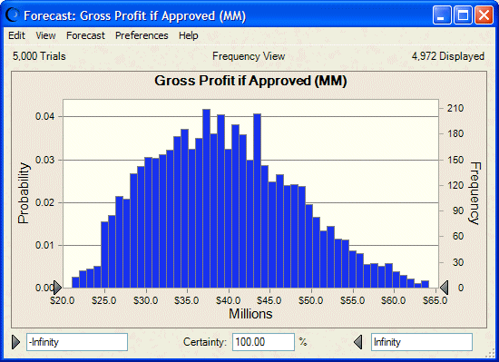

    データのグループ区間(グラフの分割)に対応する縦列としてデータを表示します。列グラフは、仮定グラフ、予測グラフおよび重ねグラフで生成されたデータのデフォルトのグラフ・タイプです。

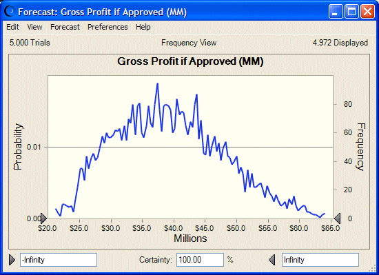

    折れ線
    ピークおよび谷のアウトラインとしてデータを表示します。

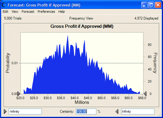

    陰影を付けたピークおよび谷としてデータを表示します。
