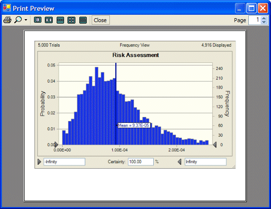

たとえば、図6.13「予測グラフの「印刷プレビュー」ダイアログ」は、横向きの便箋に表示されたToxic Waste Site.xlsxの予測グラフの「印刷プレビュー」ダイアログを示しています。
図6.13 予測グラフの「印刷プレビュー」ダイアログ
この図は、便箋に表示された予測グラフの「印刷プレビュー」ダイアログを示しています。
