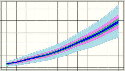

    中央値中心
    デフォルト: 予測は各予測値の中央値を中心として配置されます。

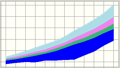

    累積
    予測が予測範囲の下端に固定して表示されます; 予測値が特定の値以下になる信頼度が示されます(累積確率)。
    逆累積
    予測が予測範囲の上端に固定して表示されます; 予測値が特定の値以上になる信頼度が示されます(逆累積確率)。
