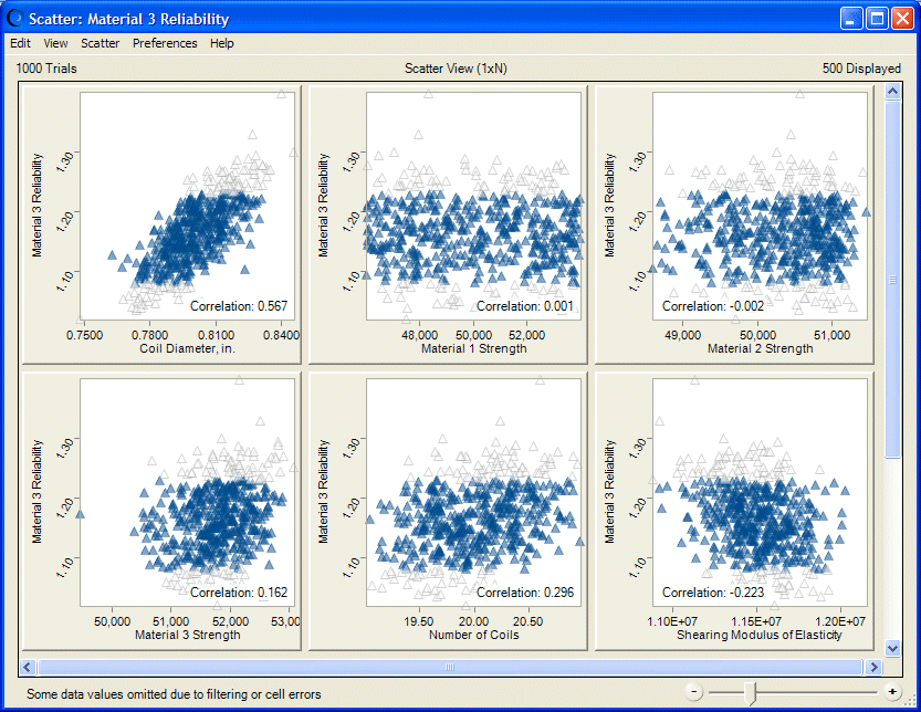

    デフォルトでは、フィルタされた点は非常に薄い(グレーの)点または記号として散布図に表示されます。
図7.15「フィルタされた点が表示された散布図」は、図7.12「補助線と相関が表示された散布図(散布ビュー)」と同じサンプル・データを示していますが、原料3の信頼性がフィルタされて1.08から1.23までのデータのみが組み込まれています。除外されたデータは非常に淡い三角形として表示されている一方、組み込まれたデータは通常どおりプロットされています。この例では、サイズ4の透明な青い三角形として表示されています。
図7.15 フィルタされた点が表示された散布図
この図は、フィルタされた点が表示された散布図を示しています。
