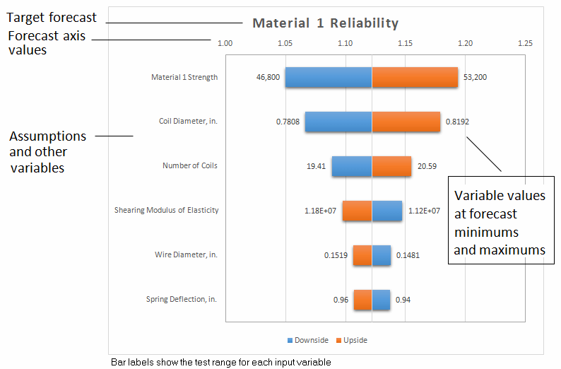

トルネード分析ツールでは、指定したパーセンタイルで各変数の範囲をテストしてから、位置ごとに予測の値を計算します。トルネード・グラフ(図9.4「トルネード・グラフ」)は、各変数の最大予測値と最小予測値間の変動幅を表します。変動幅が最大になる変数が一番上に表示され、変動幅が最小になる変数が一番下に表示されます。最上位の変数が予測に及ぼす影響が最も大きく、最下位の変数が予測に及ぼす影響が最も小さくなります。
図9.4 トルネード・グラフ
トルネード・グラフでは、予測に及ぼす影響が最も大きい最上位の変数が一番上に表示され、影響が最も小さい最下位の変数が一番下に表示されます。
各変数の横にある棒は、前に説明したように、テストした変数の予測値の範囲を表します。棒の横にあるのは、予測値において変動幅が最も大きかった変数の値です。棒の色は、変数と予測間の関係の方向を示します。
予測に対して正の影響を及ぼす変数の場合、変数の上側(青で表示)はベース・ケース(シミュレーションの実行前におけるセルの初期値)の右側にあり、変数の下側(赤で表示)はベース・ケースの左側にあります。予測と逆の関係にある変数の場合、棒は逆になります。
