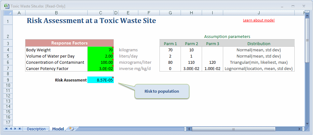

次のシナリオ分析の例では、Crystal Ballの例モードのToxic Waste Site.xlsxを使用します。このモデルでは、毒性廃棄物処理場の近くにすむ住民の癌のリスクを予測します。このモデルには、4つの仮定と1つの予測があります(図9.15「毒性廃棄物処理場のスプレッドシート・モデル」)。
図9.15 毒性廃棄物処理場のスプレッドシート・モデル
この図は、シナリオ分析の例を示しています。

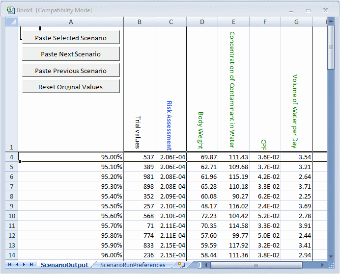

シナリオ分析により、指定した範囲内のすべての予測値とともに対応する各仮定値の表が作成されます(図9.16「毒性廃棄物処理場のシナリオ分析結果」)。
図9.16 毒性廃棄物処理場のシナリオ分析結果
この図は、毒性廃棄物処理場のシナリオ分析結果を示しています。
この例では、シミュレーションによって1,000の予測値が生成されました。95から100のパーセンタイルを分析することを選択したため、結果の表には、端点を含む51の予測値(または予測範囲の上位5%)がリストされます。表では、Crystal Ballによって試行ごとに生成された仮定値とともに予測値が最も低い値から最も高い値までソートされます。

98番目のパーセンタイルを分析するには:
  1. 98.00%を示す行を選択します(パーセンタイル表示がデフォルト(「値を下回る確率」および「10%、90%など」)に設定されていることが前提です)。
  2. 「選択したシナリオの貼付け」をクリックします。
    対象予測の98番目のパーセンタイル値を生成した仮定値のシナリオがToxic Wasteワークブックに表示されます。Crystal Ballでは、ワークブックが再計算され、予測セルが更新されます。
  3. 「次のシナリオの貼付け」をクリックします。
    ワークブック内で、仮定値および予測値が次のシナリオ(98.10%)の値に変更されます。
  4. 「元の値のリセット」をクリックします。
    ワークブックに元の仮定値および予測値が表示されます。
