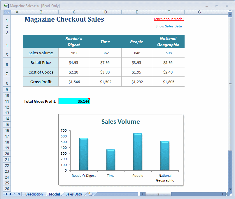

データ分析ツールの分析例では、Crystal Ballのサンプル・モデルMagazine Sales.xlsxを使用します。このモデルは、会社が発行する雑誌のうち最も人気のある4誌の新聞雑誌売り場での販売から得られる総利益の推定を示しています(図9.24「Magazine Salesワークブック」)。付随する販売データ・ワークシートには、4つの各雑誌の実測データが含まれます。
図9.24 Magazine Salesワークブック
この図は、Crystal Ballの例フォルダに用意されているMagazine Salesワークブックを示しています。

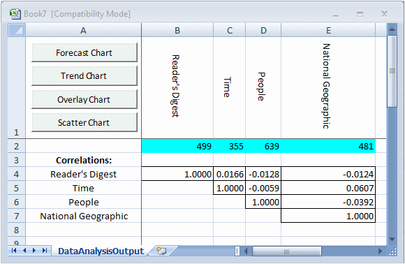

この例は、データ分析ツールにデータをインポートし、各雑誌の予測を自動的に作成し、シミュレーションを実行し、シミュレートしたデータを予測グラフとして表示し、各雑誌の予測を相関させ、ツールによって生成されたDataAnalysisOutputワークシート内のボタンを使用して他のグラフを生成することにより、データを分析する方法を示しています。

データ分析ツールを実行すると、次が作成されます:
これらのグラフ・ボタンを使用して、新しく生成された予測を分析できます。たとえば、予測の行を選択し、「予測グラフ」ボタンをクリックします。次に、最良適合する分布のタイプを確認するには、グラフを選択し、「表示」「適合度」の順に選択します。
