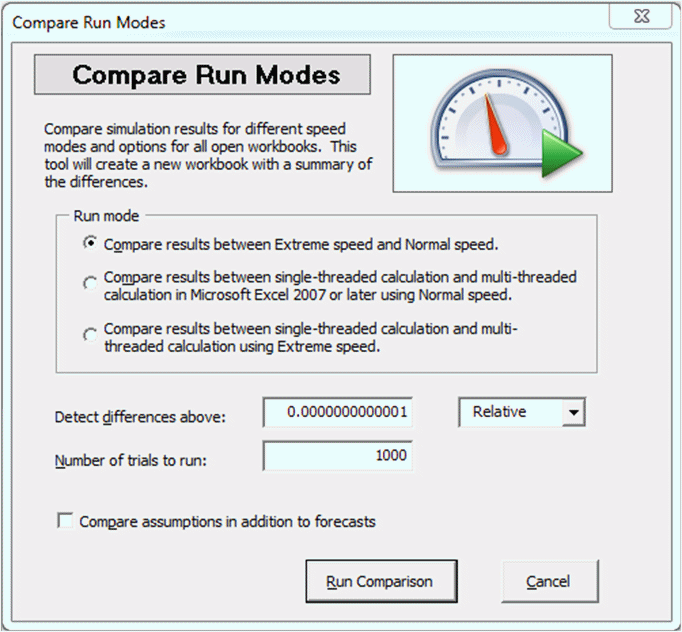

  2. Crystal Ballリボンの「ツール」グループで、「その他のツール」「実行モードの比較」の順に選択します。
    「実行モードの比較」ダイアログが開きます。
    図9.26 「実行モードの比較」ダイアログ
    この図は、「実行モードの比較」ダイアログを示しています。
  3. 最高速モードと通常モードの結果を比較するのか、通常モードでシングルスレッド計算とマルチスレッド計算の結果を比較するのか、最高速モードでシングルスレッド計算とマルチスレッド計算の結果を比較するのかを選択します。
  4. 検出する差異の量、この差異が絶対と相対のどちらか、および実行する試行回数を指定します。オプションで、予測と同様に仮定も比較するかどうかを選択できます。
