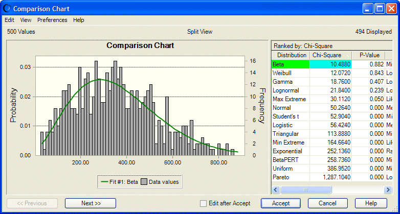

比較グラフ(図3.5「適合度ビューおよびカイ2乗順位付け統計量が表示された比較グラフ」)を開くと、順位が最も高い(最良適合)分布から最も低い(最悪適合)分布の順に適合分布が「比較グラフ」ダイアログに表示されます。
図3.5 適合度ビューおよびカイ2乗順位付け統計量が表示された比較グラフ
適合度ビューおよびカイ2乗順位付け統計量が表示された比較グラフ。

  1. 「比較グラフ」ダイアログを使用して、適合の品質を視覚的に比較するか、適合度統計量を表示します。次のいずれかのオプションのタスクを実行できます:
    • 「次へ」および「前へ」ボタンを使用して、適合確率分布をスクロールします。各確率分布はデータに重ね合せて表示されます。
    • 「プリファレンス」「グラフ」の順に選択してグラフ機能を変更し、類似点または差異点がより明確に強調されるようにします。
    • 「承認後に編集」を選択し、承認された分布を表示し、必要に応じてパラメータを変更します。
    • 「取消し」をクリックし、「分布の適合」ダイアログに戻ります。
  2. 現在表示されている分布(最良適合または別の選択肢)を使用するには、「承認」を選択します。
    デフォルトでは、承認したタイプの分布がデフォルトのパラメータとともに選択したセルに作成されます。「承認後に編集」を選択した場合、選択した分布から採用されたパラメータ・エントリが表示された「仮定」ダイアログが開きます。分布パラメータは、「OK」をクリックする前に変更できます。
