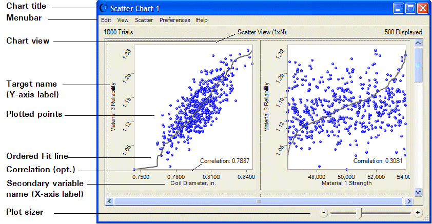

「OK」をクリックし、新規散布図を作成します(図7.14「選択した対象の散布図(散布ビュー)」)。この図では、原料3の信頼性が対象として設定されており、すべての仮定が副次変数として選択されています。
図7.14「選択した対象の散布図(散布ビュー)」には、グラフの一部のみが表示されています。完全なグラフのビューについては、図7.12「補助線と相関が表示された散布図(散布ビュー)」を参照してください。

図7.14「選択した対象の散布図(散布ビュー)」に表示された機能に関する情報:
順序付けされた適合線は、点のペアが昇順でソートされたときに表示される場所を示します。オプション: 「プリファレンス」、「グラフ・プリファレンス」、「グラフ・タイプ」の順に選択し、これを線形回帰線に変更します。この場合、最小二乗法を使用して点の線形関係が示されます。
すべての記号のデフォルトの色は「自動」です。色が「自動」に設定されている場合、プロットの色は、プロットに含まれる変数の組合せに応じて決定されます:
プロット・サイズ変更バーを使用すると、すべてのプロットのサイズや、プロット内に表示される詳細の量を増減できます。単一のプロットにフォーカスを置くには、プロット・サイズ変更バーのポインタを右側にドラッグしてプロットを拡大し、スクロール・バーを使用してこれを中央に配置します。
「散布」ビューの場合、プロットのサイズを変更するとプロットが移動して使用可能なウィンドウ・スペースがプロットで満たされます。マトリックス・ビューの場合、プロットに対して同じNxN構成が維持されます。スクロールすると、現在画面に表示されていない任意のプロットを表示できます。
