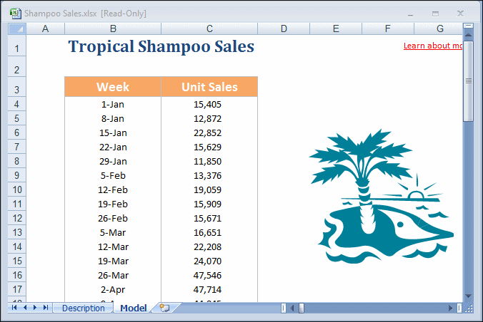

    シャンプー販売のスプレッドシートが開きます(図A.1「シャンプー販売のスプレッドシート」)。
    図A.1 シャンプー販売のスプレッドシート
    Shampoo Sales.xlsxスプレッドシート・モデルは次の段落で説明しています
    このスプレッドシートでは、列Bに2015年1月1日から2015年9月24日の日付、列Cにトロピカル・シャンプーの売上データが入力されています。2015年12月31日の年末までの売上を予測する必要があります。

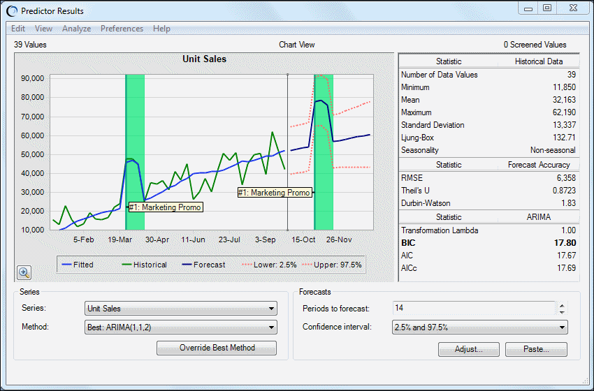

    「Predictorの結果」ウィンドウが開きます。
  12. 「予測期間」14に設定し、ウィンドウの内容を確認します(図A.2「シャンプー販売スプレッドシート・モデルの「Predictorの結果」ウィンドウ」)。

    「Predictorの結果」ウィンドウには次のものがあります:
    • 実測値および予測値のグラフ; 予測値は濃い青の線で、実測データ(緑)と適合値(青)の右側に表示されています。予測値の上下には、信頼区間(赤の点線)があり、予測値のパーセンタイル2.5から97.5を示しています。これは95%の信頼区間と呼ばれます。
    • このモデルではマーケティングの事象が定義されており、垂直バーとラベルで示されています。実測データが事象中に増加を示しているため、事象を繰り返すようにスケジュールした場合は、予測データも増加を示します。
      注:
      「プリファレンス」「事象を強調表示」の順に選択して事象のラベルとバーを非表示にできます。
    • すべてのデータ系列の「系列」リストが予測に選択されています; 画面上の情報は、選択した系列に関連するものです
    • Predictorで使用したすべての手法の「手法」リストには、最良適合手法から最悪適合手法まで順に並べられています。Predictorでは、実測データに最適の手法から予測値が計算されます。この場合、最適手法はARIMA(1,1,2)です。
    • 選択した系列の実測データ統計
    • 予測データの誤差の統計
    • 現在の最適手法のパラメータ
      このウィンドウのデータ、ボタンおよびメニューの詳細は、結果の表示および分析方法の選択を参照してください。

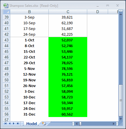

  14. 「貼付け」をクリックして、予測データをCrystal Ballの仮定としてスプレッドシートに貼り付けます。
  15. 「予測をスプレッドシートに貼付け」ダイアログで、これらの設定を選択します:
    • 実測データの末尾
    • 日付系列を含める
    • 予測をCrystal Ballの仮定として貼付け
    • 自動フォーマット
  16. 「OK」をクリックします。
    結果は、表下部のセルC43からC56にCrystal Ballの仮定として貼り付けられます(図A.3「貼り付けられたシャンプー販売の値」)。予測値は、「Predictorの結果」ウィンドウに表示される最適手法を使用して予測されました。
    図A.3 貼り付けられたシャンプー販売の値
    Shampoo Sales.xlsxでは、結果がCrystal Ballの仮定としてセルC43からC56に貼り付けられています。
