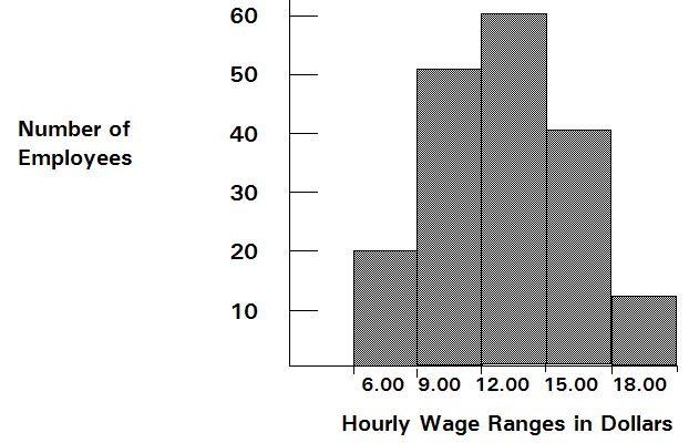

Para começar a entender a probabilidade, considere esse exemplo: você deseja observar a distribuição de remunerações não isentas dentro de um departamento de uma grande empresa. Primeiro, você coleta dados brutos, nesse caso os salários sem isenção de cada funcionário no departamento. Depois, você organiza os dados em um formato significativo e marca os dados como uma distribuição de frequência em um gráfico. Para criar uma distribuição de frequência, você divide os salários em grupos (também chamado de intervalos ou compartimentos) e lista esses intervalos no eixo horizontal. Em seguida, você lista o número ou a frequência de funcionários em cada intervalo no eixo vertical do gráfico. Agora, você pode ver facilmente a distribuição de remunerações sem isenção dentro do departamento.
Uma olhada no gráfico ilustrado nos Figura A.2, “Dados de Frequência Brutos para uma Distribuição de Probabilidade” revela que o intervalo de remunerações mais comum é de $12,00 a $15,00.
Aproximadamente 60 funcionários (de um total de 180) ganham entre $12 e $15.00 por hora.
Figura A.2. Dados de Frequência Brutos para uma Distribuição de Probabilidade
Esta figura exibe dados de frequência brutos para uma distribuição de lucratividade, mostrando o número de funcionários e os intervalos de remuneração por hora em dólares.

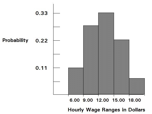

Você pode fazer um gráfico desses dados como uma distribuição de probabilidade. Uma distribuição de probabilidade mostra o número de funcionários em cada intervalo como uma fração do número total de funcionários. Para criar uma distribuição de probabilidade, divida o número de funcionários em cada intervalo pelo número total de funcionários e liste os resultados no eixo vertical do gráfico.
O gráfico ilustrado na Figura A.3, “Distribuição da Probabilidade de Salários” mostra o número de funcionários em cada grupo de remuneração como uma fração de todos os funcionários; é possível estimar a probabilidade de que um funcionário extraído aleatoriamente do grupo recebe uma remuneração dentro de um determinado intervalo. Por exemplo, considerando que as mesmas condições existam no momento em que a amostra foi tomada, a probabilidade é 0,33 (uma chance em três) que um funcionário extraído aleatoriamente do grupo receba entre US$12 e US$15 por hora.
Figura A.3. Distribuição da Probabilidade de Salários
Esta figura exibe a distribuição de Probabilidade de salários.
