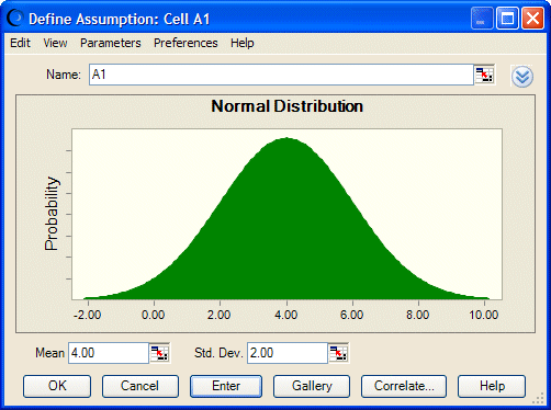

A distribuição normal pode ser usada para descrever inflações futuras. Você acredita que 4% é a taxa mais provável. Você está disposto a apostar que a taxa de inflação provavelmente pode estar acima 4%, assim como poderia estar abaixo. Também está disposto a apostar que a taxa de inflação tem uma chance de 68% de cair em algum lugar dentro de 2% da taxa de 4%. Ou seja, você estima que há uma chance de aproximadamente dois terços de que a taxa de inflação seja entre 2% e 6%.
A distribuição normal usa dois parâmetros: Média e Desvio Padrão. A Figura A.16, “Distribuição Normal” mostra os valores do exemplo inseridos como parâmetros da distribuição normal no Crystal Ball: uma média de 0,04 (4%) e um desvio padrão de 0.02 (2%). A distribuição mostra a probabilidade da taxa da inflação ser uma porcentagem específica.
Figura A.16. Distribuição Normal
Esta figura exibe uma distribuição normal.
