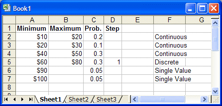

Nesse exemplo, uma empresa decide que o custo unitário de um novo produto pode variar amplamente. A empresa acha que tem 20% de chance de ser qualquer número entre $10 e $20, 10% chance de ser qualquer número entre $20 e $30, uma chance de 30% de ser qualquer número entre $40 e $50, 30% de chance de ser um valor monetário inteiro entre $60 e $80, e há uma 5% de chance de o valor ser de $90 ou $100. Todos os valores foram inseridos na planilha nesta ordem: valor mínimo do intervalo, intervalo de valor máximo (para todos os intervalos, exceto o Valor Único), probabilidade total e etapa (para o Intervalo Discreta apenas), como mostrado no Figura A.23, “Intervalo de Dados Personalizados de Quatro Colunas”.
Figura A.23. Intervalo de Dados Personalizados de Quatro Colunas
Esta figura exibe quatro colunas de um intervalo de dados personalizados.

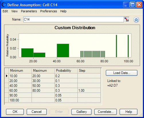

O Crystal Ball insere os valores do intervalo especificado na distribuição personalizada e plota esses intervalos, como mostrado em Figura A.24, “Dados Personalizados da Planilha de Trabalho”.
Figura A.24. Dados Personalizados da Planilha de Trabalho
Esta figura exibe os dados personalizados da planilha de trabalho para uma distribuição personalizada.
