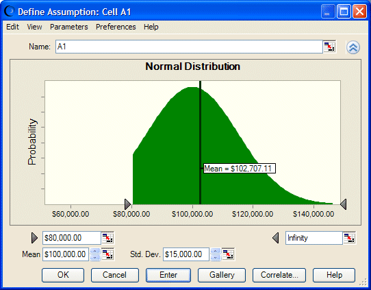

Por exemplo, suponha que você queira descrever o preço de venda de uma residência para um leilão após o encerramento. O banco que possui a hipoteca não irá vender por menor de $80.000. Eles esperam que os lances sejam normalmente distribuídos em torno de $100.000 com um desvio padrão de $15.000. No Crystal Ball, você pode especificar a média como 100.000 e o desvio padrão como 15.000 e, em seguida, mover o primeiro (esquerda) grabber para definir o limite de 80.000. O grabber destaca a parte a ser excluída, conforme mostrado no Figura A.25, “Exemplo de Distribuição Truncada”.
Figura A.25. Exemplo de Distribuição Truncada
Esta figura mostra um exemplo de uma distribuição truncada.

Cada ajuste altera as características da distribuição de probabilidade. Por exemplo, a distribuição normal truncada no Figura A.25, “Exemplo de Distribuição Truncada” não terá mais um valor real médio de $100.000 e desvio padrão de US $15.000. Além disso, as estatísticas serão aproximadas para distribuições truncadas.
Ao usar parâmetros de percentil alternativos, os percentis calculados para uma distribuição truncada serão diferentes dos valores de parâmetro especificados. Por exemplo, uma distribuição normal especificada com os 10º/90º percentis e truncada em ambos os lados da distribuição terá percentis maiores ou menores que o percentil especificado.
Mostrar a linha média da distribuição é útil ao truncar distribuições. No entanto, o valor médio da linha pode diferir da caixa de texto do parâmetro. A linha média mostra a média real da distribuição truncada, enquanto a caixa de texto Média de parâmetro mostra a média da distribuição completa.
