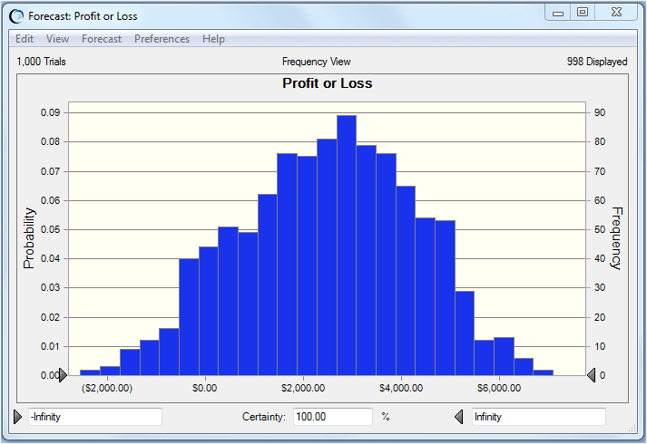

Quando a simulação é interrompida, a janela de previsão abre, como em Figura D.2, “Previsão de Lucro/Perda dos Apartamentos Futura”. Os números irão variar um pouco cada vez que a simulação for executada, mas a janela de previsão deve ter uma aparência parecida com esta ilustração.
Figura D.2. Previsão de Lucro/Perda dos Apartamentos Futura
Esta figura exibe a previsão de lucro e perda dos Apartamentos Futura.
O gráfico de previsão mostra o intervalo total dos resultados previstos de lucro ou perda no cenário dos Apartamentos Futura. Cada barra no gráfico representa a probabilidade de ganho de determinada renda. O agrupamento de colunas perto do centro indica que o nível de renda mais provável está entre $2000 e $4000 por mês. Observe que há também uma pequena chance de perda de quase $2000 por mês (o valor final inferior do intervalo exibido) e uma pequena chance de ganho de aproximadamente $7.000.
Observe que a probabilidade, ou certeza, de um valor cair dentro do intervalo de infinito negativo e infinito positivo é de 100 por cento. Observe também que o gráfico mostra que 1000 avaliações foram executadas, mas apenas 998 são exibidas. Os valores excluídos, se houver algum, são valores extremos que são incluídos nos cálculos, mas não estão incluídos no gráfico de previsão.
