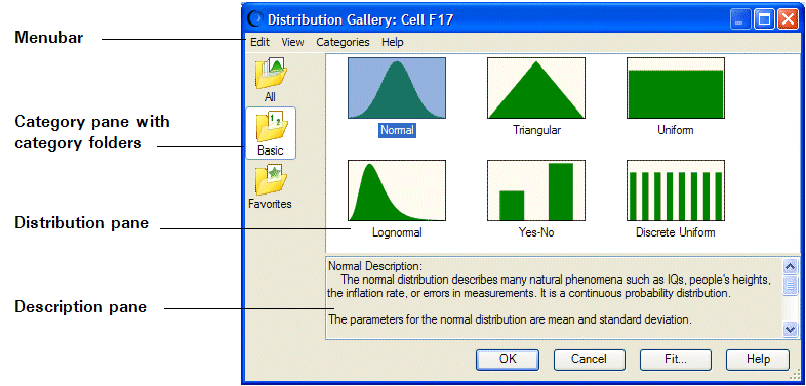

    Como um pressuposto ainda não foi definido na célula C5, a caixa de diálogo Galeria de Distribuição abre como mostrado em Figura D.6, “Caixa de Diálogo da Galeria de Distribuição”.
    Por padrão, as distribuições Básicas são exibidas. Estas são seis das distribuições contínuas e discretas mais usadas. Ao clicar em uma distribuição para selecioná-la, as informações sobre essa distribuição são exibidas no final da Galeria de Distribuição.
    Figura D.6. Caixa de Diálogo da Galeria de Distribuição
    A caixa de diálogo Galeria de Distribuição, mostrando a barra de menu, o painel Categoria com pastas de categoria, o painel Distribuição e o painel Descrição.
    Observação:
    Se clicar na metade superior do ícone Definir Pressuposto ou se o pressuposto já estiver definido, a Galeria de Distribuição abre. Ao clicar na metade inferior do ícone Definir Pressuposto, uma lista de distribuições Todas, Básicas, ou Favoritas abre, dependendo da categoria ativa na Galeria de Distribuição.
  3. Clique na distribuição Uniforme.
  4. Clique em Ok.

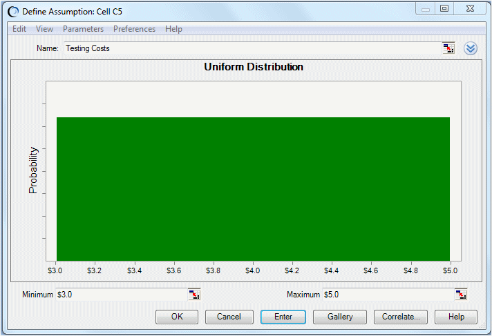

Figura D.7. Distribuição Uniforme da C5
Esta figura exibe a distribuição uniforme da C5, incluindo a barra de menu, o nome do pressuposto e tipo de distribuição, o gráfico da distribuição, os parâmetros e a distribuição uniforme.
A Pesquisa Vision espera gastar um mínimo de $3.000.000 e um máximo de $5.000.000 em testes. Use esses valores no lugar dos padrões para especificar os parâmetros da distribuição uniforme no Crystal Ball, conforme descrito nas etapas a seguir.
Para especificar os parâmetros:
  1. Digite 3 na caixa de texto Mínimo (lembre-se de que os números na planilha representam milhões de dólares).
    Isso representa $3.000.000, o valor mínimo que a Pesquisa Vision estima para custos de reste.
  2. Pressione Tab.
  3. Digite 5 na caixa de texto Máximo.
    Isso representa $5.000.000, o máximo da estimativa de custos de teste.
  4. Clique em Enter.
    A distribuição é alterada para refletir os valores inseridos, como mostrado em Figura D.8, “Valores de Distribuição Alterados”.
    Figura D.8. Valores de Distribuição Alterados
    Esta figura exibe os valores de distribuição alterados que foram inseridos.
    Com os valores da Passo 1 e Passo 3 inseridos corretamente, a distribuição se parece com Figura D.8, “Valores de Distribuição Alterados”. Posteriormente, ao executar a simulação, o Crystal Ball gera valores aleatórios para a célula C5 que são propagados uniformemente entre 3 e 5 milhões de dólares.
  5. Clique em Ok para voltar à planilha.
    A célula de pressuposto agora está verde.
