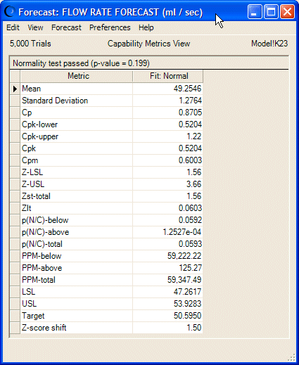

  3. Na janela de previsão, selecione Exibir, e depois Métricas de Capacidade.
    Uma tabela de métricas abre, semelhante à Figura E.1, “Exibição das Métricas de Capacidade”.
    Figura E.1. Exibição das Métricas de Capacidade
    Esta figura mostra a Exibição das Métricas de Capacidade
