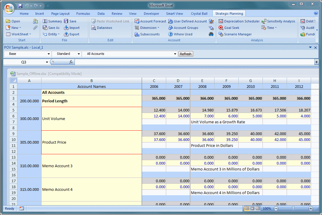

Neste exemplo, suponha que você selecionou um servidor do Strategic Finance na área de Conexões Compartilhadas do painel do Smart View. Quando a conexão estiver concluída, clique na faixa de opções identificada do Strategic Planning e clique em Abrir. Em seguida, abra um arquivo do Strategic Finance, nesse caso, o Sample.alc. O PDV é definido como Base, Padrão e Todas as Contas (Figura F.6, “Arquivo do Strategic Finance, Sample.alc, Aberto no Strategic Finance”).
Figura F.6. Arquivo do Strategic Finance, Sample.alc, Aberto no Strategic Finance
O arquivo de amostra do Strategic Finance mostra uma coluna de números de conta, seus rótulos e os valores para os anos de 2006 até 2012.

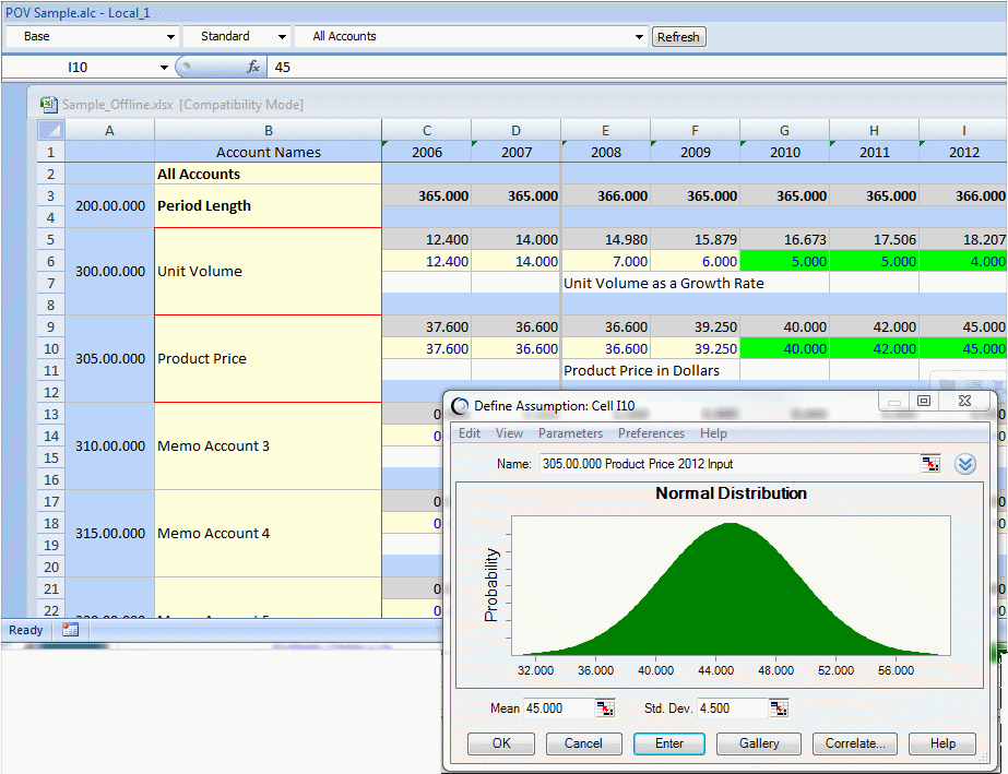

Decida analisar alguns dados para os anos de 2010, 2011 e 2012. Defina o Volume da Unidade, o Preço do Produto, e o Custo de Mercadorias Vendidas como pressupostos do Crystal Ball EPM usando a distribuição normal, a média padrão e o desvio padrão. Eles são definidos na linha de entrada para cada conta (Figura F.7, “Definindo as Células de Entrada do Strategic Finance como Pressupostos do Crystal Ball EPM”). A média é o valor da célula original e o desvio padrão é um décimo desse valor. Conforme simulação continua, uma faixa de valores é gerada no contrato com as definições de pressuposto.
Observação:
Embora este exemplo use a distribuição normal, você pode selecionar outra distribuição que seja mais apropriada para seus dados ou usar a distribuição triangular, desde que ela atenda a uma variedade de situações.
Figura F.7. Definindo as Células de Entrada do Strategic Finance como Pressupostos do Crystal Ball EPM
A caixa de diálogo Definir Pressuposto mostra uma distribuição normal com uma média igual ao valor base e o desvio padrão igual a 10% da média.

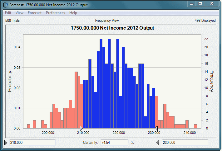

A probabilidade de ganho Receita Líquida entre 210 e 230 milhões de dólares é de aproximadamente 75% (Figura F.10, “Gráfico de Previsão para a Média de 75% da Renda Líquida de 2012”).
Figura F.10. Gráfico de Previsão para a Média de 75% da Renda Líquida de 2012
A imagem mostra um gráfico de previsão para a média de 75% da Receita Líquida de 2012

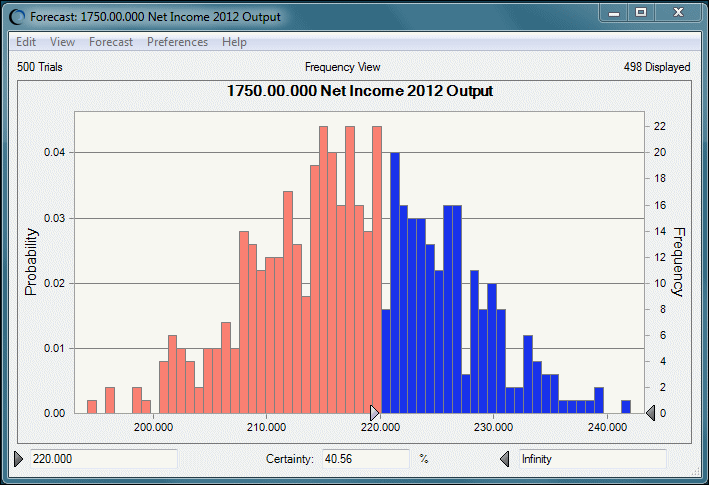

Você determina que a probabilidade de ganho de Receita Líquida ser superior a 200 milhões de dólares é cerca de 40% (Figura F.11, “Gráfico de Previsão para Receita Líquida de 2012 Superior a US$200 Milhões”).
Figura F.11. Gráfico de Previsão para Receita Líquida de 2012 Superior a US$200 Milhões
A imagem mostra um Gráfico de Previsão de Receita Líquida de 2012 Superior a US$200 milhões

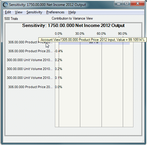

Finalmente, você retorna o gráfico de previsão para seu formato original e selecionar Previsão, e Abrir Gráfico de Sensibilidade para gerar um gráfico de sensibilidade de todos os pressupostos definidos em relação à previsão de Receita Líquida de 2012 (Figura F.12, “Gráfico de Sensibilidade para Receita Líquida de 2012”). Você verá que o Custo de Mercadorias de 2012 é responsável por cerca de 99% da variação na Receita Líquida de 2012. Você decide focar os esforços na redução desses custos.
Figura F.12. Gráfico de Sensibilidade para Receita Líquida de 2012
A imagem mostra um gráfico de Sensibilidade para a Receita Líquida de 2012
