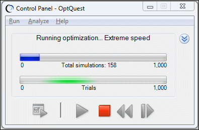

OptQuest 控制面板按钮和命令
您可以使用 OptQuest 控制面板上的按钮和命令来开始和停止优化(图 3.6 “OptQuest 控制面板”)。
图 3.6. OptQuest 控制面板
OptQuest 控制面板
控制面板的菜单与 Crystal Ball 的“运行”和“分析”菜单相同。“帮助”菜单介绍了控制面板。带有以下按钮:

进度条可帮助您从总体上跟踪各项模拟和优化。如果模拟的运行速度快于每秒一项,您会看到一个选取框样式的进度条。如果将优化设置为运行最长的时间,上方的进度条将显示经过的时间而非模拟次数。如果因达到设置的置信度级别或运行所设置数量的模拟后并无解决方案改进而导致优化过早停止,会显示一条通知消息。
如果单击更多按钮 ,将打开一个面板,其中显示了关于优化的更多信息。
