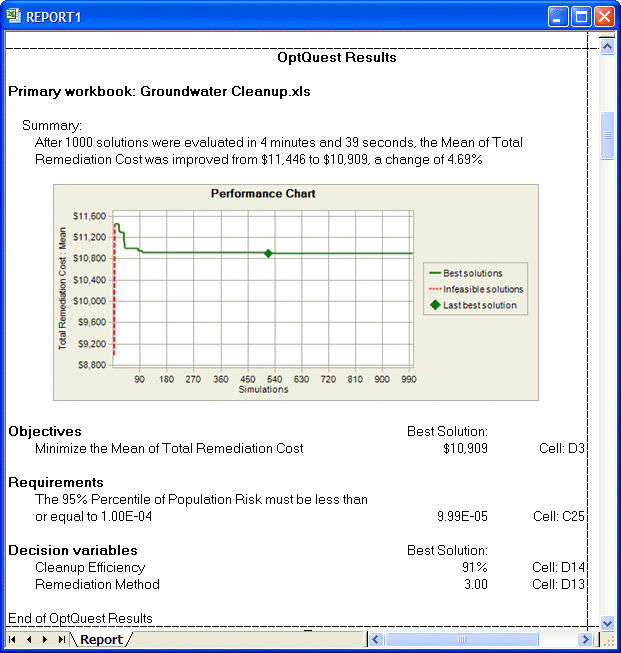

      图 3.10 ““自定义报表”对话框中的 OptQuest 结果设置” 显示您可以选择包含在自定义报表的“OptQuest 结果”部分中的元素。
      图 3.10. “自定义报表”对话框中的 OptQuest 结果设置
      “自定义报表”对话框中的 OptQuest 结果设置。
  4. 在“创建报表首选项”对话框中单击确定以生成报表(图 3.11 “自定义报表中的 OptQuest 图形结果”)。
第一组信息是文本和数字:相关运行首选项、运行统计值、其他统计值(例如不可行解决方案的数目)和 Crystal Ball 数据(要求、约束、假设、决策变量、预测和“冻结”项目的数目)。
第二组信息是图形,如图 3.11 “自定义报表中的 OptQuest 图形结果” 中所示,包含在“OptQuest 结果”窗口中显示的信息。
有关 Crystal Ball 报表的详细信息,请参阅联机《Oracle Crystal Ball 用户指南》
图 3.11. 自定义报表中的 OptQuest 图形结果
自定义报表中的 OptQuest 图形结果。
